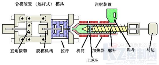

  普通注塑机通常采用液压传动,其结构如图1所示,主要包括注射装置、开合模装置、液压传动装置和电气控制装置等。
   注塑机成型工艺是一个按照预定周期动作的过程,即以合模-锁模-射嘴前进-射胶-保压-冷却-预塑-射台后退-开模-取出制品等加工工序达到某件产品成型。

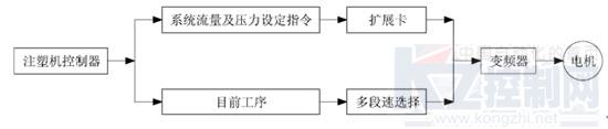

   针对注塑机的成型工序及工艺特点,设计了四方V360系列变频器搭载专用扩展卡的方案,系统构成如图1所示,具体如下:
1. 专用扩展卡集成四路模拟量输入通道,两路电压型,两路电流型,为不同类型的流量及压力指令提供输入接口;
2. 集成多段速控制,可与流量、压力设定信号叠加后再给定变频器的运行频率;
3. 可设置底流,提高系统的响应速度及稳定性。
                                     图1

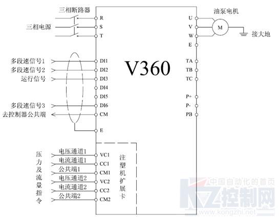

  三、系统接线及主要参数设定
  系统接线图如图2所示:
                                  图2

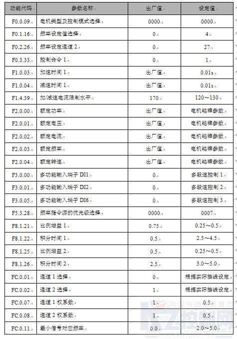

    主要设定参数
