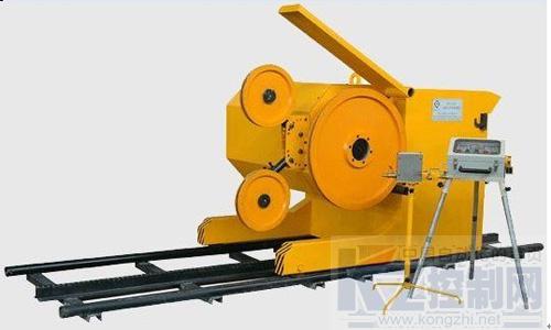

   金刚石绳锯机(图1)是一种石材矿山开采机械,用于开采花岗岩、大理石等石矿。金刚石绳锯机主要包括主电机、移动电机、飞轮、导向轮、绳锯链条(金刚石材料制作而成)、移动平台、操作平台等。金刚石绳锯按照切割对象一般分为混凝土系、大理石系、花岗岩系、异性系等四个系列。

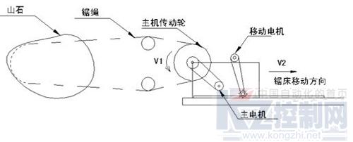

   金刚石绳锯机是采用主电机带动锯绳沿近似跑道型的轨迹运行,锯绳套在已经凿开缝的石头山上,移动电机经减速器带动整个锯床以一定的速度沿石头被锯开的方向向后移动。移动速度必须根据主电机的负荷状况和锯绳所需的张紧力适时进行调整,如果移动速度太快,主电机负载增大,甚至过载,锯绳承受的张力也会增大,如不及时调整速度就会绷断锯绳。反之如果移动速度太慢,锯绳张力太小,锯绳会在石头上打滑,切割效率降低,并且松驰的锯绳还会打绞,以至绞断锯绳。所以在保证主电机负荷基本均匀和锯绳合适的张紧力下提高锯机切割效率是控制的关键,由于矿山形状的不规则性,横切面自然也时大时小,锯床移动速度必须相应调整,整个加工工艺如图2。
                             图2加工工艺图

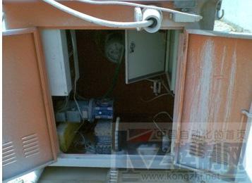

                                   图3应用现场图

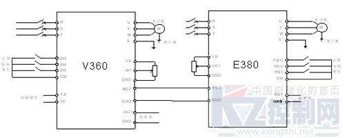

  将主电机实际运行电流经模拟量AO2输出口给移动变频器VC2作为专用PID反馈值,PID作为辅助频率源,手动调节电位器经模拟量VC1端口给移动变频器作为主频率源,将两频率源叠加作为移动电机输出频率,即主频率源加辅助频率源。移动电机移动速度根据主机PID反馈值随时调节频率,保证主机电流恒定,主机转速可另外由电位器给定。方案优点:负载控制平稳,精确, 能根据切割面的变化,及时调整移动速度,系统波动小。
  电气配线图:
                              图4电气配线图
