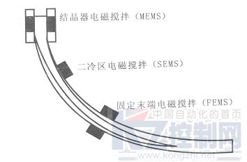

  电磁搅拌技术已在世界范围内的黑色冶金领域得到广泛应用,主要体现在钢厂连铸生产上。电磁搅拌装置在钢水连铸工艺段上使用由于具有可扩大铸坯等轴晶区,减轻铸坯中心疏松、中心偏析和中心缩孔等优势可显著提升连铸钢坯质量而被钢厂广泛应用。电磁搅拌装置变频电源功率一般在几百千瓦到上兆瓦,按安装位置不同分为结晶器电磁搅拌、二冷区电磁搅拌、凝固末端电磁搅拌三类,见下图:
                            钢坯连铸不同位置电磁搅拌示意图

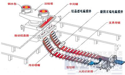

  而下图结合钢厂连铸工艺标示出了结晶器和凝固末端两位置处的电磁搅拌:

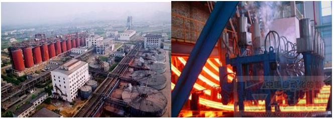

  有色冶金领域:
  在中国自国家“七五”计划之后电磁搅拌技术已被成功应用于有色金属冶金(铝、铅、镁及合金等)取得了良好的社会和经济效益。尤其铝合金的需求,自60年代后铝材生产发展迅速,每年大约增长4~8%,产品广泛应用于航空、建筑、运输、电气、化工、汽车制造、包装和日用品工业等部行业产量仅次于钢铁,居金属材料第二位。电磁搅拌作为铝熔炼过程中的关键设备,在铝熔炼过程中其为无接触性无污染搅拌方式同时具有均匀金属熔液温度、缩短熔炼时间、均匀金属熔液化学成分、减少氧化渣产生、降低烧损率、指标可控性好、电气化程度高等诸多优势而在铝熔炼行业得到了广泛应用。下文重点介绍有色冶金领域的铝熔炉电磁搅拌设备及汇川技术MD380四象限变频电源在小吨位铝熔炉电磁搅拌设备上的成熟应用。

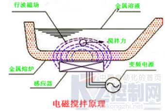

  1.2铝熔炉电磁搅拌原理
   感应式电磁搅拌器主要由变频电源和感应器组成,是利用电磁感应原理产生的强磁场作用于金属熔液(导体)上,从而促使金属熔液(导体)在磁场作用下做规律运动。变频电源把50/60Hz的电网工频交流电变换成频率为0.5~5.0Hz、输出电压可调的3相或2相VF分离低频电源,该电源电流通入电磁搅拌主体装置(感应器)中,形成交变行波磁场,此行波磁场穿透炉底的不锈钢板及炉衬作用于金属熔液上,金属熔液在磁场的作用下产生感应电动势和感应电流,此感应电流又与磁场相互作用产生电磁力,从而使金属熔液做有规律运动,以达到对金属溶液搅拌的目的。通过改变行波磁场的方向及强度,可以有效控制金属熔液的搅拌方向和搅拌强度。

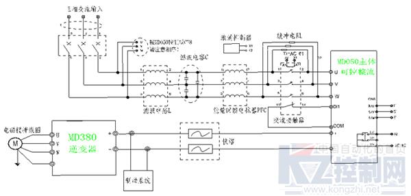

  2.1汇川技术MD380四象限变频电源电气图及简介
  工业三相交流电经隔离变压器后送入四象限电源,四象限电源将其转变为电压和频率分别可控的交流电输出,从而可分别控制电磁搅拌力大小和搅拌速度快慢。另当电磁搅拌器处于发电状态时过剩能量可通过四象限电源反送到电网侧,提高了能量利用率.其相对对于电磁搅拌传统的二象限电源而言具有功率因数高、谐波污染小、绿色环保、可实现电网与负载间能量的双向流动、母线电压可控且稳定性高等诸多优势.

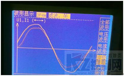

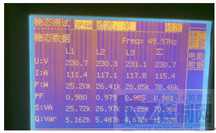

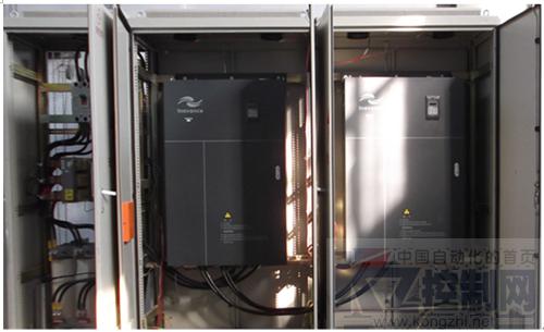

  2.2测试数据及现场图片
  测量数据—30吨铝熔炉负载率87%时功率功率因数及U、I波形
                         现场局部照片

   2)MD380四象限变频器的应用,其能量回馈技术在额定负载率时系统功率因数可达0.99以上,可降低电网侧供电变压器容量成本,也帮用户节省了无功补偿设备的投资;
  3)MD380四象限变频器使得变频电源对电网侧的电流总谐波污染大大降低,整流侧负载率超过70%左右时电流总谐波小于5%,绿色环保;
