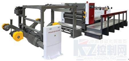

                            (图一:整机图)

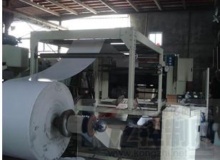

                              (图二:滚刀切纸部分)                   (图三:放料架)

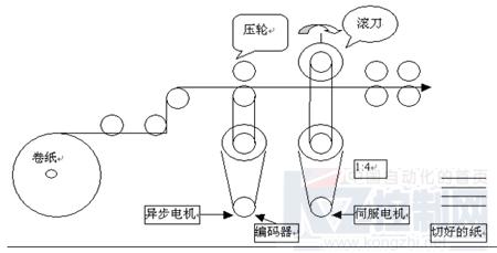

  二、设备机械原理图
                               (图四:设备机械系统图)
  如上图,送料电机采用异步电机控制,压轮压下压住卷纸,不断的把纸往前送,滚刀采用伺服电机控制,伺服驱动器跟踪主机编码器的脉冲来控制电机的运行速度,滚刀每旋转一周,切一张纸。

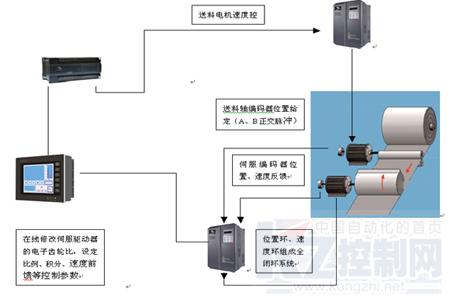

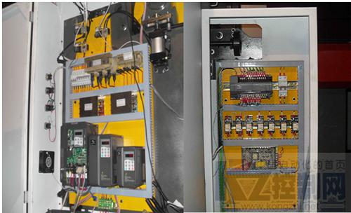

                          (图五:电气原理图)
  PLC脉冲控制送料电机以恒定速度运行,伺服驱动器接受送料电机的差分脉冲信号作为位置指令,实时跟踪送料电机的速度及位置,通过触摸屏和伺服通信的方式修改电子齿轮比来控制切纸的长度。
  配置型号:
H2U-3624MT
MD380T7.5GB
驱动器: IS500PT017I-117 (或者IS550AT017I-108)
