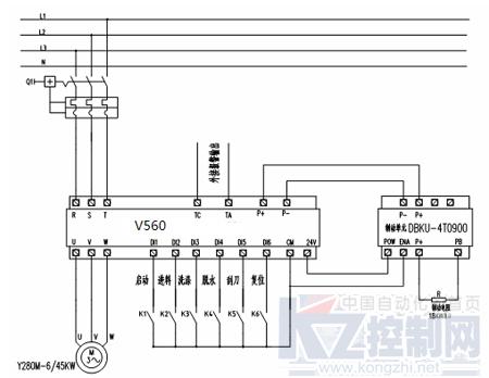

  3.1系统主要配置:
  V560-4T0550矢量变频器、DBKU-4T0900制动单元、18KW/8Ω制动电阻
  电气图如下:
  上图中,DI1/CM设置为变频器启动停止控制端子,当DI1与CM闭合时,则变频器启动,若DI1与CM断开时,变频器为停止状态。
  DI2~DI6端子为数字量信号端口,其公共端统一为CM,即与CM闭合导通有效。其中DI2、DI4、DI5端子设置为变频器多段速控制,分别设置为DI2为进料速度、DI3为洗涤速度、DI4为脱水速度、DI5为刮刀速度,DI6设置为故障复位。
  L1、L2、L3为三相输入,U、V、W为变频器三相输出。
  TA/TB/TC为变频器继电器输出端子,其中TA/TB为常闭端口,TA/TC为常开端口。根据实际电气设计及其控制需要,客户可以极其方便的选择常闭或者常开端口为报警输出。
  P+、P-为变频器外接制动单元端口,制动单元中POW端子接变频器的24V电源,ENA 端子接变频器CM接地端;P+、PB为外接制动电阻端口。

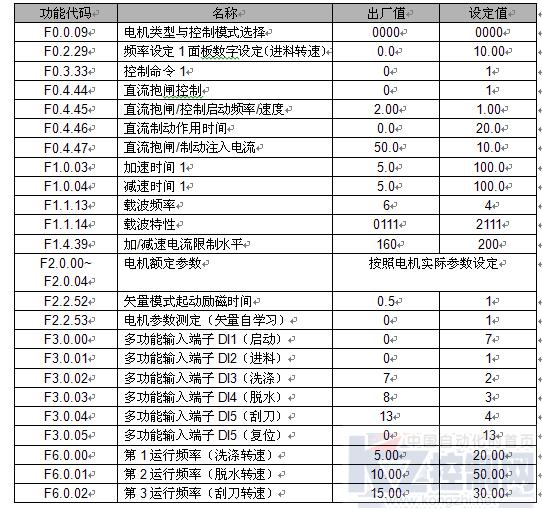

  3.2调试参数:
  四、调试注意事项
  1. 离心机的启动转矩较大,启动比较困难。因此变频器的启动转矩要尽可能的高,若在加速中出现过流、过载报警,应适当延长变频器的加速时间。
  2. 离心机的机械惯性较大,在减速过程中电机处于发电状态,因此,系统中必须加装制动单元和制动电阻。若运行中出现减速过流、过压报警或制动电阻发热严重,可适当放大制动电阻功率和延长停车减速时间。
