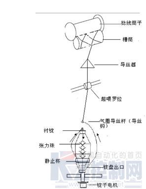

  常见的倍捻机每个单元设计为8锭,前后两面共16锭。每锭的工作原理如图1 所示,当锭子电机带动锭子转动的同时,槽筒和捻丝筒在线速电机的带动下也同步转动,从而使纱线从供丝筒子进入张力管,穿过张力珠,被张力珠的弹性作用所压紧,形成一个握持点,纱线退离空心锭子的中心孔,垂直进入锭盘,接着纱线由锭盘出口经储纱区偏转到达静止导纱钩,并形成气圈,气圈的高度由导丝钩的位置确定,纱线经导纱钩后,到达超喂罗拉,最后纱线经过导纱器交叉卷绕在筒子上。
                                      图1 工艺原理图

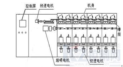

  本方案介绍的高速倍捻机为单锭设计,最高锭速达到15000r/min。每锭单独由一台高速异步电机控制,都能单独控制启停。超喂罗拉由一台异步电机控制,称其为超喂电机。捻丝筒子由一台异步电机控制,称为线速电机。在每一锭中,捻丝筒子在机器运行时可以通过机械装置投入工作和分离工作。
                                图2 机械结构图
  高速倍捻机线速电机、超喂电机、锭速电机转速由下面的公式决定:
线速电机线速=锭速电机转速*2/捻度=2π*线速轮半径*线速电机转速
超喂电机线速=线速电机线速*超喂量=2π*超喂轮半径*超喂电机转速

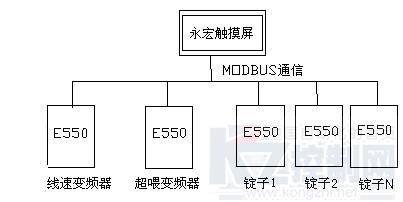

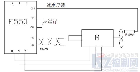

  高速倍捻机对转速精度要求比较高,一般要求在不同的转速时误差±10r/min以内。通过高速接近开关作为速度反馈信号,接入E550变频器的高速脉冲输入端子,组成速度闭环的方式,转速精度误差±10r/min,完全满足现场工艺要求。通过专用的速度修正系数,还可以对转速进行手动微调,进一步提高转速精度。
                                            图3 系统控制图
  如图3所示,触摸屏根据公式,通过宏指令,来给定锭速变频器、线速变频器、超喂变频器频率,以及变频器的转向。此外,E550变频器可以选择不返回数据的通信方式,进一步提高通信的速度,提高系统的运行效率。
                           图4 变频器配线图

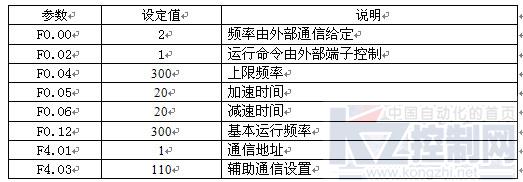

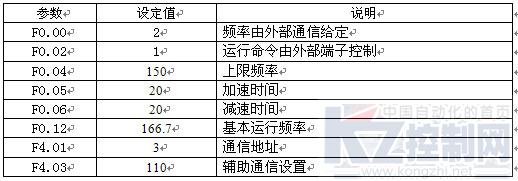

  主要变频器参数设置:
① 锭速变频器参数设定
② 超喂变频器参数设定
③ 线速变频器参数设定
