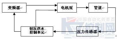

  二、多泵恒压供水控制系统结构
  多泵恒压供水控制系统结构如图1所示,由多台泵(电机泵组)、压力传感器、恒压供水控制单元、变频器等组成。压力传感器将随时检测到管道中压力的变化,并将检测到的模拟信号送入恒压供水控制单元,该供水控制单元与设定的压力比较判断后,控制变频器自动调节某台水泵的转速和多台水泵的投入和退出,使管网保持在恒定的设定压力值,满足用户的要求,使整个系统始终保持在高效节能的最佳状态。若用水量很小时,经恒压供水控制单元分析确认后自动停止主供水系统运行,启动休眠泵,以维持管网压力和少量用水,当用水量达到休眠泵不能维持设定的压力时,主供水系统自动启动,休眠泵停止运行,从而提高了系统运行的安全性,并获得明显的节电效果。

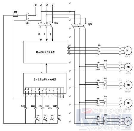

  1.供水方式一:多泵循环变频恒压供水
  多泵循环变频工作控制方式适用于各泵容量相同(休眠泵除外)的供水场合,工作时为一台变频器依次控制每台水泵实现软启动及转速的调节,实现供水恒压。图2供水系统中定义M1、M2为变频泵,M3为休眠泵,上电工作时,先接通KM1接触器,启动M1泵变频工作,当M1泵运行频率达到50HZ时,经延长一定的时间(状态切换判断时间0.1~5.0Sec之内设定),如果反馈压力仍然达不到给定压力值,则将KM1断开,接通KM2,将M1泵由变频状态转换为工频工作状态,经延长一定的时间(电磁接触器互锁延迟时间0.1~5.0Sec之内设定),接通KM3,启动M2泵进行变频工作。当系统超压时,M2泵运行在下限频率时,经延迟一定的时间,系统仍然超压,将KM2断开,切断M1泵工频(工频泵投入多时,系统先切断运行时间长的泵),由M2泵进行变频调节保持系统的压力稳定。运行过程同前,恒压供水控制单元可以控制8台水泵的循环变频。当系统只有一台变频主泵工作,且运行达下限频率,反馈压力达到休眠压力值,认为系统不缺水或用水量很小,关闭变频泵,接通休眠泵。当反馈压力小于休眠压力值,则关闭休眠泵,重新启动变频泵。
                              图2 供水方式一配线图

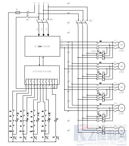

  2. 供水方式二:一主多辅恒压供水
   供水方式二适用于一台泵容量较大,其余泵容量较小的供水场合,容量较大的一台作为主泵,由变频器驱动,容量较小的泵作为辅助泵,直接工频启动,所有泵不必进行变频和工频之间的切换;加泵时,工频启动一台停止时间最长的辅助泵运行;减泵时,停止一台运行时间最长的辅助泵。恒压供水控制单元可设置1台变频泵、7台辅助泵或休眠泵。图3供水系统中定义定义M1为变频泵,M2、M3为辅助泵,M4为休眠泵。当M1工作频率达到50HZ后,经延迟一定的时间(电磁接触器互锁延迟时间0.1~5.0Sec之内设定),如果反馈压力仍然达不到给定压力值,则接通KM2直接启动M2辅助泵投入运行,当M1工作频率再次达到50HZ后,经延迟一定的时间,如果反馈压力仍然达不到给定压力值,则接通KM3启动M3辅助泵投入运行。如果系统超压,则先关闭M2辅助泵,再关闭M3辅助泵,当系统只有M1变频泵工作,且运行在频率下限,反馈压力达到休眠压力值,认为系统不缺水或用水量很小,关闭M1变频泵,接通休M4休眠泵。当反馈压力小于休眠压力值,则关闭休眠泵,重新启动变频泵,以此循环运行。
