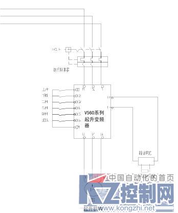

3.1 起升机构方案及配置
    起升机构我们推荐采用V560高性能矢量变频器,功率为45kW,V560高性能矢量算法强劲的低频输出力矩能够保证低频启动不溜钩。接线图如下:
起升机构参数调试
设置电机参数
F2.0.00=*** 电机额定功率
F2.0.01=*** 电机额定电压
F2.0.02=*** 电机额定电流
F2.0.03=*** 电机额定频率
F2.0.04=*** 电机额定转速
电机参数完成之后,F2.2.53=1启动电机参数静态自学习,学习完成之后,设置如下参数:
参数设定
代码名称
参数说明
F1.0.03=6
加速时间
加速时间为6S
F1.0.04=3
减速时间
减速时间为3S
F3.0.00=7
DI1为正转
DI1为正转
F3.0.01=8
DI2为反转
DI2为反转
F3.0.02=1
DI3为多段速1
DI3为多段速1
F3.0.03=2
DI4为多段速2
DI4为多段速2
F3.0.04=3
DI5为多段速3
DI5为多段速3
F3.0.05=13
DI6为故障复位
DI6为故障复位
F3.1.12=6
DO1为故障输出
DO1为故障输出
F6.0.00=25
第二段速度
25HZ
F6.0.02=35
第三段速度
35HZ
F6.0.06=45
第四段速度
45HZ
F6.0.14=55
第五段速度
55HZ

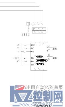

3.2回转机构方案及配置
   回转部分采用V560高性能矢量变频器,4kW,高精确的稳速精度和快速响应能保证回转软起软停,并最大限度保护机械部分。接线图如下:
回转部分参数调试
如起升部分电机参数输入自学习后,输入应用参数
参数设定
代码名称
参数说明
F1.0.03=1
加速时间
加速时间为1S
F1.0.04=20
减速时间
减速时间为20S
F3.0.00=7
DI1为正转
DI1为正转
F3.0.01=8
DI2为反转
DI2为反转
F3.0.02=1
DI3为多段速1
DI3为多段速1
F3.0.03=2
DI4为多段速2
DI4为多段速2
F3.0.05=13
DI6为故障复位
DI6为故障复位
F3.1.12=6
DO1为故障输出
DO1为故障输出
F6.0.00=25
第二段速度
25HZ
F6.0.02=35
第三段速度
35HZ

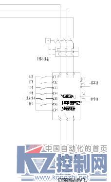

3.3 变幅机构(小车部分)方案及配置
    变幅部分采用4kW高性能矢量变频器V560系列,其系统接线图如下:
变幅部分参数调试
参数设定
代码名称
参数说明
F1.0.03=1
加速时间
加速时间为1S
F1.0.04=20
减速时间
减速时间为20S
F3.0.00=7
DI1为正转
DI1为正转
F3.0.01=8
DI2为反转
DI2为反转
F3.0.02=1
DI3为多段速1
DI3为多段速1
F3.0.05=13
DI6为故障复位
DI6为故障复位
F3.1.12=6
DO1为故障输出
DO1为故障输出
F6.0.00=25
第二段速度
25HZ
F6.0.02=35
第三段速度
35HZ

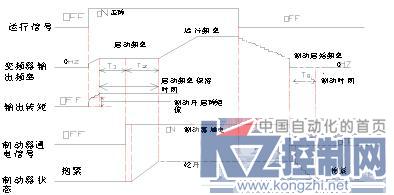

3.4 各部分运行逻辑图
    在塔吊应用方案中,变频器与电机、制动器各部分控制逻辑非常重要,配合变频器的启动性能,合适的逻辑控制将能大幅度提高效率,减小故障。目前我司方案逻辑控制图如下:
