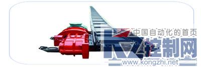

    利用固接在牵引链上的刮板在敞开的料槽中刮运散状物料的输送机。它由敞开料槽、牵引链、刮板、头部驱动链轮和尾部张紧链轮等组成。
                      图1:刮板机实物图

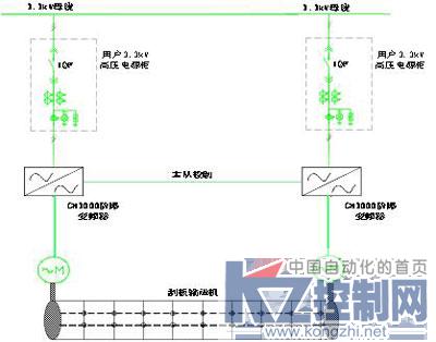

    3.2改造方案
                               图2:改造一次图
    1)主回路:采用一拖一方案。此方案中,两台CM3000高压三电平变频分别驱动刮板机机头部和机尾部的电机。
    2)控制回路:远程监控方案,可以实时监控两台CM3000高压三电平变频的运行情况;可以同时进行速度控制,启停控制以及参数修改等。
    3)主从控制:是由完全独立的两台变频器通过主、从机的同步CAN总线通讯方式保证双电机的转速一致,功率平衡。两台电机中任意一台都可作为主机,另一台为从机。变频器对电机的转矩都能独立控制,主从变频器通讯采用CAN总线通讯,抗干扰能力强,通讯速率高。变频器采用主从控制方案,主机采用转速控制,从机采用转矩控制。主机通过CAN通讯实时采集从机电流信号、电压信号、频率信号,实时调整给从机的转矩信号,使主机和从机的功率达到完美的平衡。

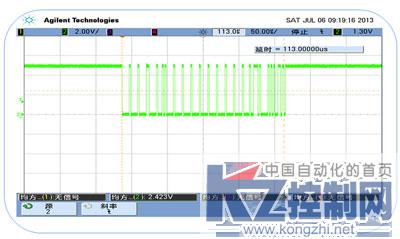

    (1)CAN通讯
     主机的CAN2+、CAN2-对应连接从机的CAN2+、CAN2-。下图为CM3000高压三电平变频运行时CAN通讯的波形。
                               图4:CAN通讯实时波形图

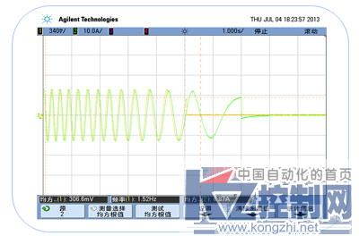

    b)CM3000高压三电平变频停机时的波形。
                                图6:停机时波形图

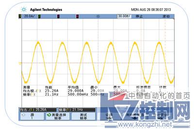

    3.CM3000高压三电平变频带载时运行波形。
                                图7:运行波形图

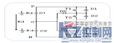

    4.2 三电平技术
                                 图9:三电平拓扑图
    ◆原理:利用二极管中性点箝位的拓扑结构,使得每相输出具有三个电平。
    ◆优势:输出波形效果好,功率密度高,体积小。
    ◆效果:产品紧凑,谐波小,对外围设备无干扰。

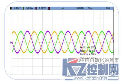

    4.4 多电机同步技术
                                图11: 电流波形图
    ◆技术特点:采用主从+下垂电机同步控制技术,确保多台电机负荷均衡分配。
    ◆优势:负荷均衡分配。
    ◆效果:对于多台电机驱动系统,可防止因电机负荷分配不均而造成电机损坏。
