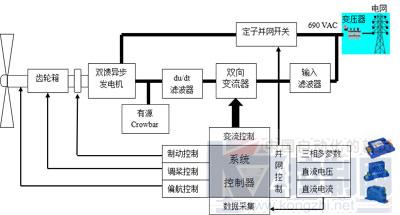

    风电设备需要完成调浆控制、偏航控制、变流控制和并网控制等关键任务,对电网两侧的电流、电压、功率、频率、相位角、电能等电参数以及变流器的直流电压电流信号进行跟踪监测,实现智能化控制,系统示意图如下所示:
      维博公司自主开发的多功能交流电参数采集模块WB9206为风电设备提供了较好的三相信号测量解决方案:WB9206安装在控制柜中,直接输入待测的高压大电流二次信号,经过隔离变换和处理,由CAN通信接口通过CANOPEN协议输出数字量数据到系统控制器中,当系统控制器监测到电网两侧的数据频率稳定、相位相同、电压偏差在规定范围内时,便可以进行并网操作,从而实现了高精度、高速数据采集、转换和传输,还有效隔离了现场信号,保障系统控制器的安全。
    WB300系列的直流传感器为变流器控制提供了较好的测量解决方案: 1000V的直流电压信号和经分流器的变换的75mV直流信号分别输入规格不同的WB332S01-S传感器,经隔离变换和处理,输出标准的模拟信号到控制器中,再由控制器完成双向变流控制。
