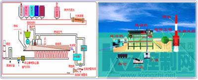

    3、烧结工艺简介
                                            图3:烧结工艺
    烧结工艺是指根据原料特性所选择的加工程序和烧结工艺制度,它对烧结生产的产量和质量有着直接而重要的影响。按照烧结过程的内在规律选择合适的工艺流程和操作制度,利用现代科学技术成果,强化烧结生产过程,能够获得先进的技术经济指标,保证实现高产、优质、低耗。本生产工艺流程有原料的接受,兑灰,拌合,筛分破碎及溶剂燃料的破碎筛分,配料,混料,点火,抽风烧结,抽风冷却,破碎筛分,除尘等环节组成。目前生产上广泛采用带式抽风烧结机生产烧结矿。烧结生产的工艺流程如上图所示。主要包括烧结料的准备,配料与混合,烧结和产品处理等工序。

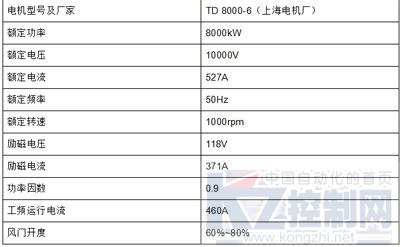

    2、设备参数介绍

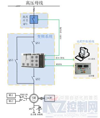

                                           图4:系统一次图
    4、系统方案说明
    系统采用HD93高性能型同步机专用高压变频器、励磁柜、开关柜和旁路柜完成对同步机负载的同步电机控制。整个系统方案在保留客户原励磁系统的情况下,我们重新配备变频励磁柜,在变频器正常运行的情况下,变频器与变频励磁柜配合来控制客户同步电机启动与运行,而为了保证电机的可靠运行,我们配备了工频旁路系统,在变频器出现重故障的情况下,客户还可以利用旁路系统跟原工频励磁系统来进行控制电机的启动运行。
    总结高压变频器方案如下:
    (1)系统采周一拖一配手动工频旁路柜,工频运行时,可以配合原有水阻软启动方式运行;
    (2)控制系统改造,实现新旧高压柜的远程操作及联锁;
    (3)励磁系统改造,实现工变频状态的励磁控制转换;
    (4)配套上位监控系统,远程监控变频器系统状态;
    5、电气配置说明
    (1)SM为客户现场电励磁同步电动机,基本电气参数为8000kW/10kV。
    (2)Mg1为变频运行专用励磁柜。在变频状态下,通过变频器内部运算给定励磁电流指令,励磁柜与变频器实现励磁电流闭环控制,MG2为客户原有工频励磁柜,MG1与MG2之间设置有切换开关,需要工频运行时,励磁系统切换至MG2。
    (3)QS1、QS2、QS3为工频旁路柜内高压隔离开关,用于变频或工频启动同步电机。
    (4)系统配置工频励磁与变频励磁的切换装置,采用切换刀闸形式,安全可靠。
    (5)变频器为汇川HD93高性能型同步机高压变频器,基本电气参数为10000kVA/10kV,额定频率50Hz,最大运行频率为50/60 Hz。输入变压器为10000kVA/10kV干式移相变压器,绝缘等级H级,功率单元为两象限两电平单元级联结构。控制柜内IO板提供标准IO接口和总线通讯接口(CAN、Modbus485、Profibus-DP)。
    6、系统功能说明(变频工况)
    (1)系统控制电源380V和冷却风机电源上电,变频励磁柜选择并且控制电源上电;
    (2)对变频器和励磁柜进行相关的参数设定,变频励磁柜和变频器置于“远方”控制;
    (3)将变频输入隔离刀闸QS1、输出隔离刀闸QS2合闸,励磁切换开关切换至变频励磁,变频器及励磁柜控制系统自检,如无故障,输出“合闸允许”信号;
    (4)用户开关柜断路器QF1合闸,待水阻柜启动完成后,星点柜QF2合闸;
    (5)变频器及励磁柜如上电正常,输出“变频器准备就绪”和“励磁柜就绪”信号到总控台;
    (6)总控台对变频器给定运行频率,发启动指令。
    (7)变频器接收到启动命令后,发励磁启动指令给励磁柜,同时发出动态励磁电流指令;
    (8)当运行频率达到50Hz时,变频器输出电压达到10kV。
    (9)在运行过程中,当变频器出现严重故障时,会同时联跳输入断路器QF,且通知励磁柜进行灭磁。
    (10)QS2和QS3设有机械联锁,当QS2闭合时,QS3不能合闸。

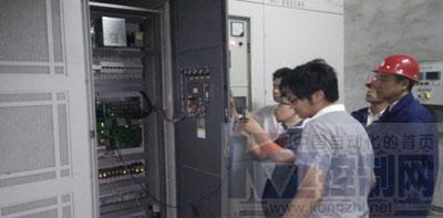

                                 图5:现场工作人员调试照片

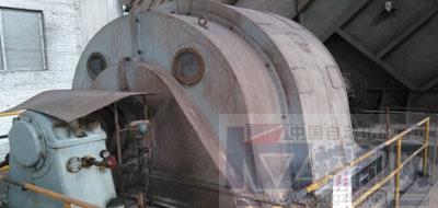

                                   图6:现场电机照片

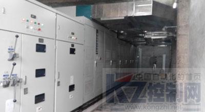

                                图7:变频系统整机图

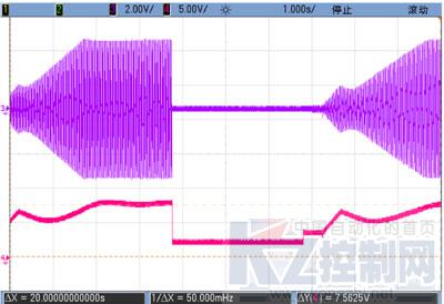

                     图8:现场电机飞车启动时定子电流及励磁电流变化波形图(动态励磁控制)
