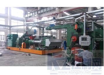

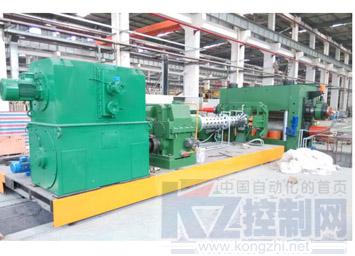

    此宽幅胶片挤出压延生产线项目为新建项目,一般地,挤出机常规方案都是采用低压直流电机,考虑到工厂低压用电负荷过大,噪声过大,电机发热严重及当地政策原因。在我司的建议下,客户最终决定使用汇川提供的一整套高压变频调速系统。
图1 挤出机现场图

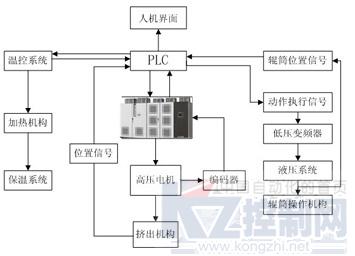

销钉式挤出机工艺相对于传统工艺,切好后的生胶无须加热,直接加入到挤出机里,在挤出机出口端加设双辊筒机头,塑炼好的胶料直接压成胶片,然后进行冷却堆放。其控制框图如下:
图2 控制框图

    改造内容:取消原有直流调速系统,重新采购高压变频电机与我司高压变频器。其中变频器的控制与反馈信号通过硬线与现场操作总台连接,由操作台控制变频器的启停。操作台显示屏为三菱一体式触摸屏,控制核心为两台三菱可编程控制器,其中一台主控,负责挤出机的主程序,第二台为监控,负责信号打点、报警和后备保护。两台PLC有主有从,互有分工,相互监视实现了安全回路的双线制。高压变频器型号为我司HD92-J100/630-DB,控制方式采用磁链闭环矢量控制,同时具备开闭环自动切换功能,当电机编码器掉线,变频器可以自动切换到开环矢量控制,保证生产的连续性。

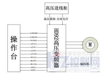

    操作台PLC与变频器之间采用硬线连接方式,通过4~20mA模拟量信号调速,驱动电机在0~50Hz范围内运行。具体接口信息如下图所示:
图3 端口通信图
    变频器采用两线式控制模式,通过DI9、DI10两个端口分别控制变频器启动、停止,频率给定采用4~20mA模拟量信号,对应变频器输出频率0~50Hz;

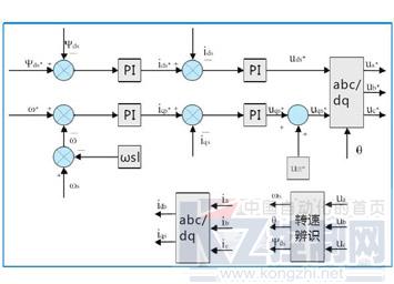

1、先进的异步电机磁链闭环矢量控制算法
HD92系列高压变频器具备独有的磁链闭环矢量控制技术,基于电机d-q轴数学方程式解析,通过对电机的磁链、电流进行解藕,完成对磁链、电流闭环控制。从矢量控制最基层的角度全面掌握电机运行曲线,实现了对电机的磁链闭环矢量控制。控制算法框图如下:
图4:矢量控制算法框图
    这种矢量控制算法在保持较高动态性能的基础上,克服了转子电阻、电感参数对调速系统性能的影响。对电机转速控制精度高,加速时电流环响应快,低频运行时转矩响应可达750rad/s,并且能够实现更高的节电效率。磁链闭环矢量控制算法解决了挤出机启动转矩大,加速大电流,稳速精度高等高要求,保证了产线可靠运行。

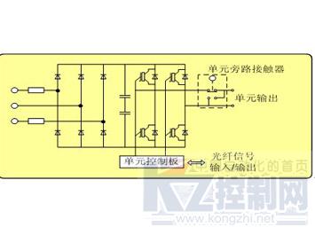

    汇川HD92高压变频器功率单元采用两电平拓扑结构,输出采用机械旁路设计,整个功率单元由全桥整流、直流滤波、逆变三大部分组成,功率单元拓扑结构如下:
全桥整流 直流滤波 逆 变 输 出(具备机械旁路功能)
图5:功率单元拓扑图
    功率单元整体拓扑结构为交一直一交三相整流/单相逆变输出结构.整流侧为二极管三相全桥整流,将输入的三相交流整成直流,并通过电容器滤波。逆变侧为IGBT模块H桥单相逆变,通过对逆变桥进行SPWM控制,得到正弦的单相交流输出。其中每个单元均配备了机械旁路功能,同时采用非对称旁路技术,可靠性与稳定性大大提升。

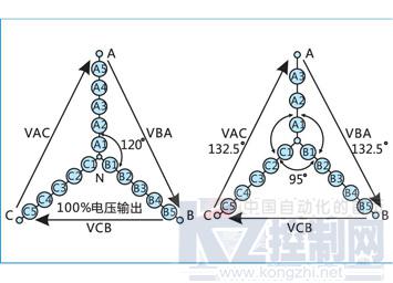

图6:非对称旁路技术示意图
    如上图所示,HD92系列高压变频器采用单元级联方式,当其中某个单元出现故障后,通过非对称旁路技术可以使系统不停机运行。HD92的非对称技术可以实现比传统旁路方案更高的电压输出幅值,电压输出能力相比传统方式最高能提高20%,这使得整个系统的可靠性大大提高。

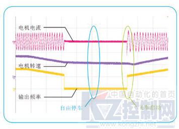

    3、柔和快速的飞车启动功能
   HD92系列高压变频器具备飞车启动功能,能够在未知电机旋转速度的状况下启动变频器,变频器自动进行频率搜索,直至搜索到与电机实时旋转频率相符的频率,此时变频器输出相应频率,并控制电机旋转至指定频率,此技术能有效减少瞬间停电对挤出机生产的影响以及对电网的冲击,避免了胶料因意外停机凝固在螺杆中的情况。现场调测时的波形图如下。
图7:飞车启动波形图

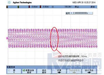

    3、智能贴心的开闭环自动切换技术
    为提高系统的可靠性,HD92具备闭环控制与开环控制的无扰切换,即在编码器出现故障的情况下不停机。HD92变频器将在0.05秒内无扰的切换至开环运行,不会影响现场的生产。开闭环无扰切换波形如下图:
图8:无扰切换电流波形图

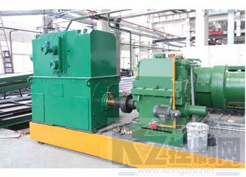

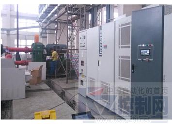

五、现场应用图片
图9:变频器现场应用图

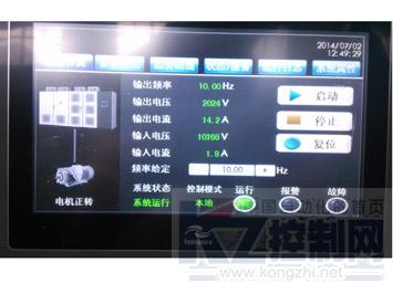

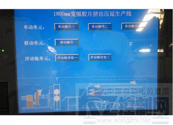

图10:操作台监控界面
图11:系统投运前联调
图12:运行时触摸屏图
图13:现场高压电机图
