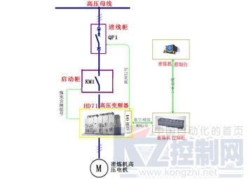

    3.1变频系统介绍
根据密炼机对变频器的特殊要求,苏州汇川技术有限公司选配变频器的型号为HD71-J100/2500-DB,该产品是苏州汇川技术有限公司专门针对密炼机而开发的行业转机,该变频器采用先进的磁链闭环控制,具有启动无冲击、过载能力强、低频大转矩、点动排胶、单元旁路、操作方便、质量可靠等优点。
3.1.1一次系统方案图
图2 系统图

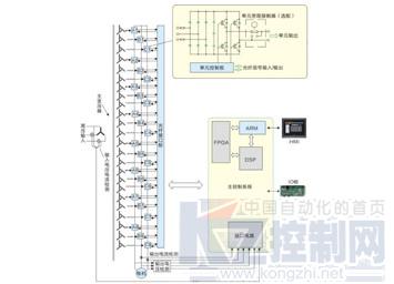

    3.1.2 HD71控制原理及技术特点
    电网电压经主变压器隔离移相后为功率单元供电,每个功率单元为一个单相交-直-交电压型逆变器,单元串联星接后形成三相变频电源给高压电动机供电。根据串联单元级数的不同,产品分为6kV、10kV两个系列。主变压器采用移相整流方式,输入功率因数高,输入电压电流谐波小。满足IEEE519-1992和GB/T 14549-93对电压和电流最严格的谐波失真要求。无需任何功因补偿和谐波抑制装置。变频器输出采用多重化PWM技术,输出为近乎完美的正弦波,无须加输出滤器。电动机谐波损耗小,转矩脉动小,无明显电动机噪声。电动机不需降额使用。输出dV/dt和共模电压小,对电动机无附加电应力损害。
图3产品原理图
    功率单元采用三相交流输入,整流滤波后形成直流电压,经IGBT H桥逆变后输出脉宽调制(PWM)电压。功率单元控制板由IGBT驱动电路和监测保护电路、光纤通信电路、单元旁路电路和控制电源组成。运行中功率单元故障时,变频器可将故障单元自动旁路并继续运行,等到情况允许时再停机排除故障。
    汇川公司HD71采用功率单元级联式技术路线,矢量控制高压变频器,控制核心采用DSP+ARM+FPGA组成,指令在纳秒级完成,因此控制波形和逆变波形可以实时校验。具有国际领先的技术!

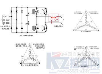

    2)快速单元旁路技术
    HD71系列高压变频器采用单元级联方式,当其中某个单元出现故障后,在单元配备旁路功能(可选)的情况下,通过非对称旁路技术可以使系统不停机运行。HD71的快速单元旁路技术可以实现比传统旁路方案更高的电压输出幅值。
图4非对称旁路技术示意图

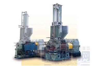

图6 整机照片

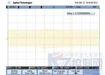

图7 电流波形
