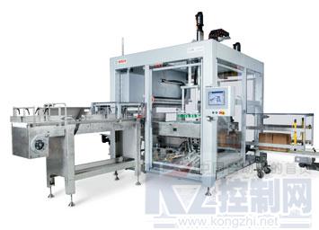

    作为在美国拉斯维加斯举行的 2013 年美国国际包装展览会(Pack Expo 2013)的亮点之一,博世包装技术有限公司推出了其最新开发的 CCM 3100 装箱机,它可以无缝集成到垂直和水平装袋生产线中。CCM 3100 可以提高生产工作流程速度,提高包装工艺的灵活性。“CCM 3100 能够与其它博世包装机器配套使用,进一步完善了我们灵活和适应性强的二次包装解决方案的产品范围,它们可以根据用户在包装袋形状、展示排列和包装规格方面的需求量身定制。”博世包装技术有限公司的 HFFS 和二次包装系统总监 Craig Collett 解释说道。CCM 3100 可以处理各种袋子和盒子尺寸及类型,包括标准开缝箱、半开缝箱及其它可直接上货架的包装。

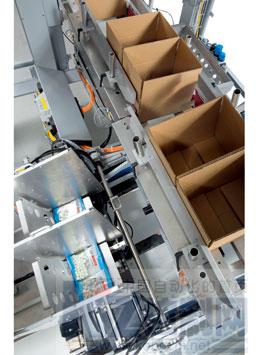

为了能够实现每分钟拾放多达 180 袋的吞吐量,博世 CCM 3100 机器的单个支架与进给系统相连,从 VFFS HFFS 二次包装机接收产品。

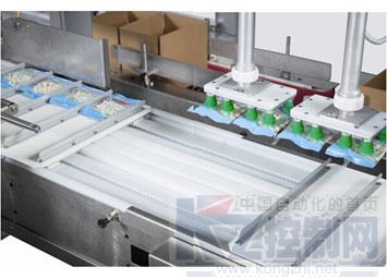

    为了能够实现每分钟拾放多达 180 袋的吞吐量,机器的单个支架与进给系统相连,从 VFFS 和 HFFS二次包装机接收产品。根据它们的特性,产品可以单独或成组处理。产品通过一个带真空喷嘴或夹持器末端执行器的双轴机器人拾放。CCM 3100 的设置可以根据垂直或水平包装袋的方向、不同的包装袋配方或不同的机器配置快速修改。机器的数据存储能力非常大,可以提供超过 1000 个配方以及配方向导的空间,使得这一切都成为可能。
    CCM 3100 的开放式架构也确保能够轻松实现快速、无需使用工具的设置转换以及高生产能力。进料输送带上内置的检测站可以让用户控制包装工艺开始之前的质量,并确保所有的包装袋都正确成型并对齐,以便于装箱。“CCM 3100 具有易用和使用寿命长的特点,能够每周 7 天、每天 24 小时不间断运行,操作人员能够在垂直和水平包装模式之间快速切换,以优化二次包装工艺。”Collett 说道。
博世包装的新型 CCM 3100 装箱机是专为提高二次包装的灵活性而设计,满足了制造商们对更短的生产运行时间和更频繁地修改包装类型的需求

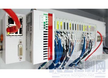

    博世包装自 2004 年起就开始使用 Beckhoff 的控制设备。自那时以来,公司已经在其几代机器中实施了 CX 系列嵌入式控制器和 EtherCAT I/O 技术。例如,CCM 3100 使用了一个采用 1.6 GHz Inte®Atom™ 处理器的功能强大的 CX5020 用作其中央自动化和运动控制平台并使用 EtherCAT 与其伺服驱动器通讯。CX5020 与一台控制面板连接,以完成机器操作、配方管理和故障排除等工作。机器控制和机器人编程通过 TwinCAT 自动化软件实现。系统还可以与旧的机器通过 TwinCAT 虚拟串口驱动程序通讯。“对于大多数应用,博世包装在 CX5020 嵌入式控制器和 EtherCAT 的基础上开发了一个标准的控制解决方案,它目前正在我们的多个生产线上使用。”博世公司的工程部经理 Phil Koehler 如此说道。“博世包装技术已经将 EtherCAT 用作标准的总线系统,因为它具有高速特点,并被市场广泛接受,布线具有很高的灵活性且易于实施。”
CCM 3100 装箱机使用了一台采用 1.6-GHz Intel®Atom™ 处理器的 CX5020 嵌入式控制器作为中央自动化和运动控制平台
    Beckhoff 控制平台的另一个优点,Koehler 先生补充道,是它的 16 通道高密度(HD)端子模块,它减少了机器的 I/O 设备对电气柜空间 75% 的需求:“高密度端子模块减少了机器的占地面积,这也越来越成为一个卖点。EtherCAT和 CX5020 的使用让我们能够提供一个具有出色的性能和灵活性以及价格具有竞争力的控制系统。”
