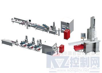

无论是 Euroline(顶部)和 AIR Line(底部)可根据客户的具体要求调整
GMS 500 分配系统是肉类加工中心的核心部分
    肉类分配中心的尾部有一个 FPS500 Euroline 装托盘系统,该系统会将肉放入托盘中,以便无重量限制或以固定的重量分配。它由三个协调模块组成:带 TDS 300 托盘分配器的 MIS 3000-4000 手动插入区、全自动 AIF 500 托盘填充机和 GMI 500 称重和分拣单元。首先,从 GMS500 分配的肉片被放置在 MIS3000-4000 的输送带上。它们从那里被手动或通过 AIF 500 自动放置到托盘中。填满的托盘移到 GMI 500,它们在这里缓冲并在一个动态秤上称重。过轻或过重的部分被自动推送到单独的缓冲输送带上并被移到一个再加工工作站。装有正确重量的肉片的托盘直接继续运动到包装机中。所有这些单元都再次通过 Beckhoff 的控制系统和驱动技术,如 12 英寸控制面板 CP6901、四个EtherCAT伺服驱动器 AX5206 和五个带 AG2200 行星减速机的同步伺服电机 AM3021,实现自动化操作。

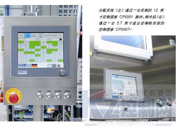

分配系统(左)通过一台定制的 12 英寸控制面板 CP6901 操作。制冷机(右)通过一台 5.7 英寸适合控制柜安装的控制面板 CP6907
