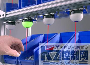

PTL(按灯拾取指示灯)在物料库智能物流系统中的应用
总装工艺中的生产柔性化已经发展到极致。多车型混线生产严格要求及时、准确地把待装配车型的相应零件放置装配工位线边。这就要求生产管理中把客户订单、生产计划,通过MES系统生成相应的物流计划。Banner的PTL按灯拾取指示灯系列产品,通过光电检测,多色灯指示以及声音指示来做到物料的精准匹配并协助物料配送人员准确拾取物料。

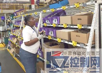

PTL在线边按顺序拾取零件系统中的应用
针对于小型料盒,Banner有K50FF光电检测系列指示灯;大型料盒,Banner有按钮式、触摸式指示灯以及PVD等光栅式检测与指示产品;另外,Banner也推出了适合Bus网络系统的K50*S1系列产品;由于其操作简单、醒目、耐用、功耗低,广泛应用于各大汽车生产厂,并得到用户的一致好评和喜爱。
在总装或发动机重要零部件装配中,通过上位系统发出车型指令,启动线边智能货架相应车型按灯指示系统;通过指示灯点亮,指导拾取,指示灯熄灭,点亮下一个待取零件指示灯,指导拾取,熄灭……指引操作人员按既定顺序拾取安装零件,有效避免漏装错装。
图2 PTL在线边智能指示操作人员按顺序装配零件中的应用

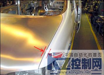

Banner视觉系统在焊装生产线上自动涂胶检测的应用:越来越多的车厂采用自动涂胶工艺,涂胶过程中是否有断胶,溢胶,甚至胶条宽度以及涂胶位置都需要在线跟踪检测,同时不影响生产节拍。以P3,P4位代表的具有专门涂胶工具的Banner智能相机提供了性价比很高的解决方案,同时Banner专业技术团队在现场服务中也积累了非常多的现场经验。
上位系统给出车型指令,相机调出相应的工位胶条程序数据,跟踪胶枪进行在线涂胶检测;当胶条检测结果超出预设标准时,相机报警,并且存储问题胶条图片。当然,根据客户需求,相机系统可以存储近一个月的胶条图片,包括有质量问题和完好的图片;相应的图片存储在由特定零件的唯一跟踪码命名的文件夹中,以便相关人员追溯和分析使用。
图3 视觉涂胶检测

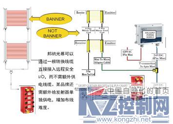

Banner有全系列的符合欧标标准的安全产品:安全光栅、安全扫描仪、双手控制按钮、急停按钮、安全门锁、安全继电器以及可编程安全控制器。安全光栅采用欧美特有的粗壮型设计,符合欧标4.2级标准,简单易用。Banner安全光栅拥有发射器、接收器电缆互换,DIP开关设置简单,光栅颠倒安装,LED显示屏显示一致向上等诸多人性化设计。
另外,宽电压,低功耗更是其显著优势。

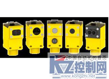

图6 Q45系列无线传感器

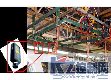

图6中,Q45系列依次为反射板式或漫反射式、聚焦式、带灯呼叫按钮、远端设备接口、玻璃光纤式。

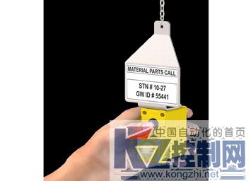

(1)Q45无线按钮在缺料远程呼叫中的应用(如图8所示)

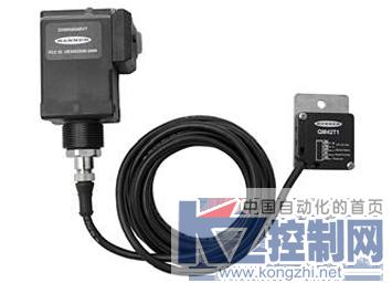

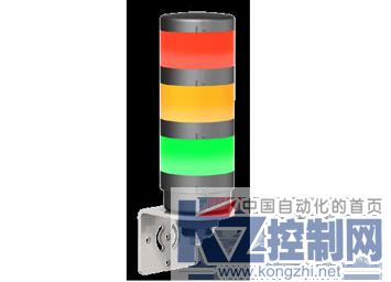

图7 无线地磁,温度与振动无线监控传感器,无线塔灯
图8 Q45无线按钮在缺料远程呼叫中的应用

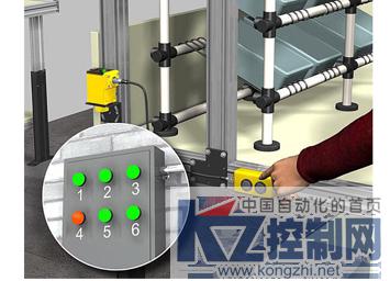

(2)Q45在集配系统中的应用。
图9 Q45在集配系统中的应用
如图9所示,无线Q45装有指示灯,绿色为待捡模式,红色为捡错模式。

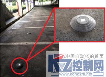

(3)Q45无线地磁用于车厂停车库的应用(如图10所示)
图10 Q45在车厂停车库的应用
