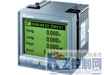

台达多功能电表DPM系列

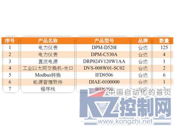

4 配置方案
