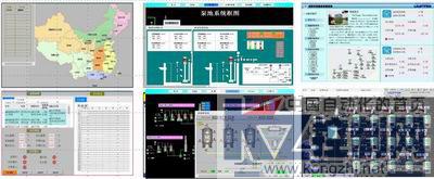

4.3GIS追踪定位
GIS追踪定位系统结合专业的UWintech软件平台更直观展现UW2100智能感知控制器位于全国各区域分布及使用情况。系统支持地图功能,可快速定位至省、市、县、及项目地点,可快速形象的定位至指定地理位置;通过创新智能缓存,集群等关键技术,实现服务器的高性能,高可靠性和高并发支持能力。并在服务的安全性,部署的易用性,可管理性,二次开发能力等方面持续加强,满足客户个性化需求。
