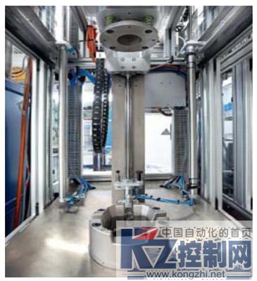

                                     图1:完整的装配线
   传统的汽车液压助力转向系统正逐渐被电动助力转向系统所取代。一套完整的伺服装置(SU)由一台永久励磁同步电机和电子控制单元(ECU)组成,电机在出厂前必须进行综合检测。整套装配和检测线由一个螺钉紧固模块、闪存程序下载模块和一个集成了搬运模块的气密性与性能检测模块。电子控制单元和电机通过螺钉模块拧在一起,应用软件闪存程序下载模块下载到的电子控制单元(ECU)中。然后进行气密性检测和性能与噪声检测。由于转向系统是关系到汽车行驶安全的重要零部件,因此,必须特别注意数据的备份与存档,所有的检测参数、设定值和测量数据必须都是可追溯的。必须保证每个检测试件标识的唯一性,并将其相关数据存储在一个独立的中央文件服务器中。

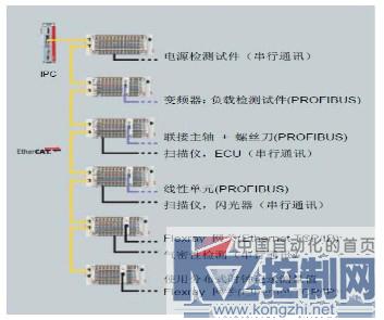

                         图2:灵活的拓扑结构,种类繁多的总线接口
   EtherCAT 用作上位总线系统

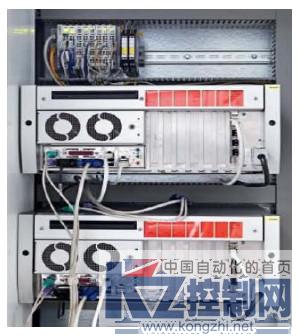

除了 EtherCAT具有高性能和过程值的精确分布式时基同步的特点之外,选择它作为基本总线系统的另外一个主要原因是前面所提到的接口可用作本地分布式 EtherCAT 设备。此外,最终用户的一个重要要求是:在设备数量增加时能够通过扩展总线的方式添加新的模块。通过分布式配置上述接口(见图 1),能够在仅增加少量布线和安装成本的前提下满足这一要求。过去所采用的多通道接口卡需要敷设数米长的串行电缆,而现在,所需的电缆长度被大大缩短,从而也极大限度地降低了干扰敏感度。

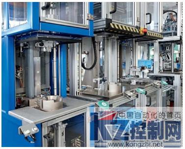

                        图3
     装配和检测流程详情
   在第一阶段,电机和控制单元通过螺钉拧在一起,联接主轴和螺丝刀通过 PROFIBUS 控制。带串口的扫描仪检测试件的 DMC 代码,以便进行必要的材料跟踪和数据库存档。在下一阶段,固件通过闪存模块(也是串行)加载到电子控制单元(ECU)中,而搬运系统(PROFIBUS)则将被转移到下一个模块。材料跟踪通过串行扫描仪实现。该阶段使用了一个 EtherCAT 交换机端子模块,通过一个可选的 FlexRay 网关直接设置 ECU。之后,与网关的连接在 EtherCAT 系统的非循环通讯插槽内作为纯 TCP/IP 通讯建立。

                   图4:通过分布式时钟实现纳秒级精度和同步;长期记录两个设备的信息
