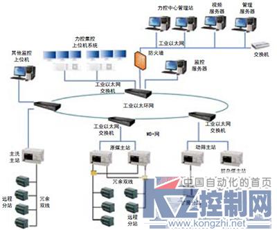

   根据现场实际情况,自动化系统结构框图设计如图1所示。它是一种多层的二级网络结构。
                                    图1 选煤厂安全生产自动化结构图
   2.1 第一级:管理信息网络
   主要挂接管理站、管理服务器和视频服务器,并负责与企业外部的接口。
   2.2 第二级:监控信息网络
   包括两层:
   (1)远程I/O网络级:集控系统的CPU主站与PLC分站之间采用远程I/O分站方式连接。
   (2)工业以太环形网络:集控系统的各CPU主站及其上位机之间通过环形工业以太冗余网络相连。其它监控上位机(如单机自动化系统上位机、灰分仪上位机)也通过工业以太网络相连,构成完整的集控调度监控信息网络。并经过防火墙与管理信息网络相连,构成企业Intranet网络。
   将监控网络与信息网络分开,构成两层网络结构,并通过防火墙、隔离设备、增设监控数据库等手段保证监控系统的安全性。同时在这种系统结构中,PLC集控站之间,集控上位机与各集控站之间皆是通过以太网相连。原煤、动筛和洗煤系统中,采用分站总线冗余的措施,通过此网络架构设计,系统可靠性大为提高。
   上位监控软件选用力控组态软件ForceControl,将系统运行过程中的数据通过画面直观显示,方便对系统的控制监视,同时能实现用户管理、故障报警处理、报表查询与打印等功能。工控机通过网线连接到交换机,彼此互为备用,其中两台构成软件冗余,确保安全生产,能够保证历史数据的完整。利用ForceControl的网络发布功能,通过发布服务器向局域网发布系统组态画面和各种报表,可以更加方便及时的了解现场设备运转状态与参数,保证系统安全稳定运行。
