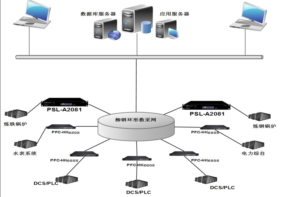

1)系统拓扑图
2)系统方案实现
柳钢集团服务器采用的是浙大中控的SUPCON、横河CENTEM系统,实现了从生产线采集各个数据,再作为OPC SERVER,以供隔离网关PSL-A2081采集数据,隔离网关分为控制端和信息端,控制端连接OPC SERVER采集数据,经过内部的安全隔离,由信息端连接控制终端计算机的PIMS,实现了生产线与管理网络数据的安全传输。
