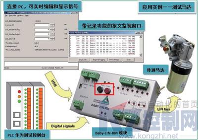

   2 系统组成
    该系统以Baby-LIN-RM为中心,通过USB接口与PC连接,在 PC机上设置好配置文件后,可将配置文件下载到Baby-LIN-RM模块中,此时Baby-LIN-RM可脱离电脑独立运行,从而使该测试系统具有很大的灵活性。
    Baby-LIN-RM模块有8路数字输入,4路数字输出,通过软件配置,可以以PLC控制LIN总线的报文输出,从而达到控制马达的目的。同时也可以通过接收到的LIN报文控制数字输出,连接到PLC时可作为反馈信号。
                                             图1 系统组成
   另外,Baby-LIN-RM上有红黑两个按钮F1和F2,这两个按钮就相当于模块本身的数字信号,也可以控制LIN报文输出,如果想让搭建的系统更简单,可以选择这两个按钮。

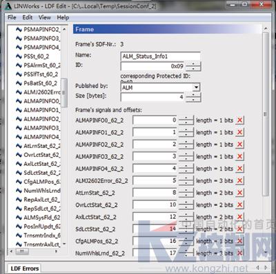

   3.1 LDF文件配置
                                              图2  LDFEdit配置信息
   LDFEdit用于配置LDF文件,主要定义节点信息,报文帧的组成,信号值和发送接收的时间表。如图2所示。

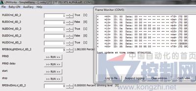

   3.3 SimpleMenu
    SimpleMenu是一个上位机应用软件,主要用来下载程序,监控报文等。通过SimpleMenu将监控到的LIN总线报文记录下来,可以为编辑LDF文件提供依据,也可以为分析错误提供参考。
    如图5所示,左边显示的是可编辑的信号,便于在实验室调试时使用,右边显示的是监控窗口,可以将记录到的报文另存为txt文档。
                                  图5  SimpleMenu主界面与监控窗口
