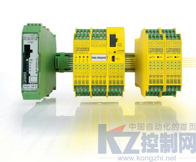

    可组态的安全模块
    相对于简单的、采用硬接线的通用安全继电器,可组态的安全模块拥有应用灵活的优势,根据应用需求,可任意组态安全功能,仅需借助类似螺丝刀这种简单的硬件工具,以及简单的软件组态工具,即可完成整个模块的组态和接线工作。可组态的安全模块主模块面板上拥有数量固定的安全I/O 输入/输出信号,在安全I/O信号不够的情况下,可以通过增加I/O扩展模块,直接将扩展模块和主模块相连,也可以通过专用的扩展总线耦合器,以扩展I/O信号。另外,一些可组态的安全模块还支持安全信号和非安全信号的混合应用。
                                                    可组态的安全模块
    通过标准现场总线设备和网络设备,或通过特殊的现场总线模块(总线耦合器),可以整合标准自动化机器设备的控制系统和安全系统,通过这些模块,将可组态安全模块上的信号传输至标准控制系统,例如诊断信息或信号状态,当然,要实现此功能的前提是,在组态软件里,必须事先选择这些信号,并对其进行地址设置。hhhhh可组态安全模块使用方便、安装简单,所能达到的安全等级对于每个人都是固定的,例如普通职员、电工和操作工人,即使这些人之前并不负责安全方面的工作,也不需要对他们进行编程方面的特殊培训,因为安全功能已经被集成在具有安全认证的安全功能块中。
    当然,相对于灵活的可编程安全PLC系统,可组态的安全模块的缺点也是明显的,其不能与安全网络进行通讯,不能将一些与安全相关的信息传输至已经存在标准网络。对于分布式的机器设备而言,这就增加了额外的接线或需要增加专用总线模块。因此,对于这种用户而言,此方案既不灵活性,也不高效,而且还需要增加额外的成本。hhhhhh因此,要在标准网络中连接分布式安全I/O模块,唯一的方法就是应用可编程安全PLC,并且要求这种PLC支持安全网络协议。
