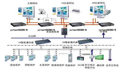

    架构图
    选用原因
    JetNet 5628G-R IEC61850-3 24+4G 模块化网管型工业以太网交换机,后出线设计
    3个模块插槽,可组合24个10/100-TX端口或18个100Base-FX光口
    4个固化千兆RJ45/SFP combo可选端口
    超越IEC61850-3, IEEE1613变电站应用标准
    通过NEMA TS-2认证,满足交通控制系统应用
    通过EN50121-4认证,满足铁道交通EMC保护需求
    支持Korenix专利技术MSR,最多可组成12个百兆环网和2个千兆环网
    支持IEEE 802.1s 标准冗余协议 MSTP, 802.1D-2004 RSTP
    支持256个Tag based VLAN组,可隔离IEC 61850 GOOSE信息
    支持8个QoS优先级更易定义SCADA系统送出的控制管理封包
    支持Modbus TCP工业通讯协议,达到现场设备监控需求
    支持LLDP链路层发现协议和JetViewPro i2NMS网络管理软件,可自动绘制拓扑,实现设备批量管理
    支持巨帧(Jumbo Frame)达9KB,适合大文件传输
    支持進階的Private VLAN, QinQ技術
    支持802.1x, IP/MAC ACL, SSH/ HTTPS安全管理
    支持DHCP Option 82, DHCP Server用于IP管理
    支持SNMP, RMON及事件报警等高级网管功能
