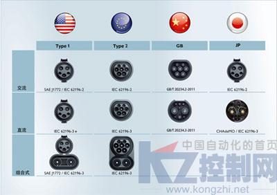

    不同标准的车辆插座界面比较(图2)
                           图2 各国主要充电接口标准的比较

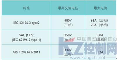

    交流充电由于受不同国家和地区电网系统的影响,在充电标准中对充电连接器电压和电流的要求也不尽相同。比如在德国三相电的使用比较普遍,即使个人用户在民宅中也可以使用,因此在IEC 62196-2标准中,定义了480V交流充电电压和63A充电电流,实际充电功率可以达到40kW以上。相比在国标GB/T 20234.2中虽然也定义了三相充电电压为440V,但因为中国私人住宅及小区进户直接能使用三相电的情况很少,所以目前交流充电电流最大只有32A,而实际多采用220V,16A进行充电。至于美标的SAE J1772因为只定义了5芯的充电接口,因此采用此标准的电动汽车只能使用单相交流充电,比如通用的沃蓝达(Volt)及日产的聆风(Leaf)。下表为不同标准定义的交流充电连接器最大电流及电压的对照表(表1):
                              表1 各标准交流充电电压及电流的比较

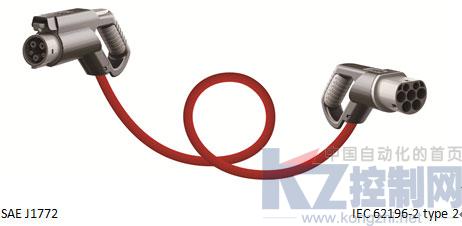

   不同标准的交流充电接口造成了在电动汽车发展初期全球充电难的问题。比如一辆通用的沃蓝达(Volt)采用的是SAE标准的5芯车辆插座,如果在德国行驶的话,就无法使用IEC type 2的7芯连接系统进行充电。当然解决方法也是有的,可以采用转接适配器或混合标准充电线缆的方式。如图4:供电插头使用的是IEC type 2的接口,而在车辆插头端使用的则是SAE标准接口。
   SAE J1772 IEC 62196-2 type 2
                             图4 适合欧标充电设备与美标车辆连接的充电线缆

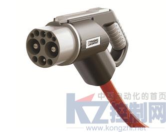

    由于IEC 62196-3直流充电标准还在制定当中,因此在各个国家和地区使用的直流充电接口方式也是五花八门。作为最早实施的日本CHAdeMO形式的直流充电标准,由于受日系车厂电动汽车推广较早的影响,目前在市场中应用最广,在日本,欧洲及北美市场均可以找到采用此接口的直流充电设施服务于日产,三菱等电动车型的使用。由于采用CAN的通讯协议,因此除了常用的连接确认,充电导引及直流针脚之外还有额外的两根CAN通讯用针脚,所以整个CHAdeMO接口有多达10芯的连接针脚。
    在中国市场由于目前直流充电采用的也是CAN的通讯方式,所以充电接口定义和CHAdeMO非常接近,但外观却有着天壤之别(图5)。在国标GB/T 20234.3中定义的充电电压和电流分别是750V和250A,充电功率可以达到150kW以上,相比CHAdeMO目前60kW的功率要高出一倍,所以在连接器设计中考虑到电气间隙及爬电距离的影响,结构尺寸有很大的不同,目前主要用于城市纯电动公交大巴的电能补充。
                       图5 GB/T 20234.3-2011中的直流充电接口
    欧洲与北美的直流充电标准目前还在制定过程中,但在IEC 62196的定义中type 1及type 2的接口也是可以用来进行直流充电的,即在小功率(25kW左右)直流充电的时候欧标与美标采用的接口形式同交流充电口(图2),需要注意的是采用直流充电时充电线缆必须满足标称的额定充电电流。但由于受到本身结构设计的限制,type 1及type 2接口无法用于大功率直流充电(100kW)。

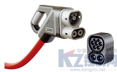

    为了解决未来电动汽车大功率充电问题,德国汽车企业提出了组合式充电接口(Com-bined charging)的概念,并得到了美国车企的响应,因此新的直流充电方式应运而生,菲尼克斯电气作为一家专业的电气接口供应商承担了该产品的设计及标准制定工作(图6 左图)。相比较目前广泛使用的CHAdeMO充电方式,组合式充电接口具有以下的特点:1.充电功率更高(100kW以上),可以大幅缩短停车等待时间。2.直流和交流车辆插座(ve-hicle inlet)合二为一(图6 右图),减小了车辆插座占用的空间,并降低了成本。3.兼容现有的交流充电设施。4.采用电力载波通讯方式(Power Line Communication),可扩展性强,便于今后有序充电技术的发展。5.直流充电只采用5芯连接,降低了充电线缆的成本。从2012下半年开始将会有一批采用PLC通讯及组合式充电接口的电动汽车上路进行测试,而与之相关的ISO 15118及IEC 62196-3标准也在加紧制定中,预计在2014或2015年能够颁布实施。该标准是否会影响CHAdeMO及GB的直流充电标准,还需要经过市场的检验,不过从系统设计理念来看组合式充电接口会具有更广泛的应用前景。
                             图6 标准正在制定中的交直流组合式充电接口
