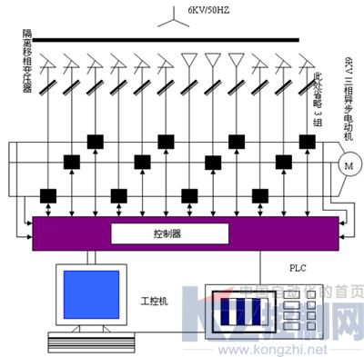

   3.1高压变频器系统原理及其参数
   北京利德华福高压变频器采用性能优良、技术成熟、安全可靠的完美无谐波功率单元串联多电平技术。由电网送来的三相6kV交流电经过隔离移相变压器变为21组440V分别供给21个功率单元,每相上的7个功率单元输出的单相SPWM波相叠加后,采用Y形连接,将形成线电压为6kV的高质量的正弦波输出供给高压异步电动机驱动风机。主控柜和功率柜之间采用光纤隔离技术,防止了电磁干扰,做到了高压与低压的完全隔离,具有极高的安全性。功率单元采用交-直-交变频技术,单相输出,IGBT元件采用先进高效的热管散热技术,大大提高了的工作可靠性。高压变频器系统结构原理图如图1所示。

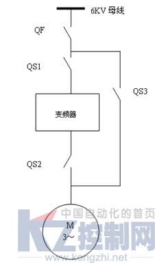

   增压风机的高压变频调速系统属于高-高电压源型变频器,直接6kV高压输入,直接6kV高压输出。变频器主要由高压开关柜、移相变压器柜、功率模块柜和控制器柜共4部分组成,如图2所示。
                                  图2 高压开关柜
   图2中QF为带综合继保的高压断路器,QS1、QS2、QS3采用手动隔离开关,电机可以实现手动旁路。如果QS1、QS2闭合,QS3断开时,电机可由变频器控制调速运行;如果QS1、QS2断开,QS3闭合时,电机工频运行,可由QF直接启停并进行保护。变频器可完全和电网脱离,便于维护与检修。

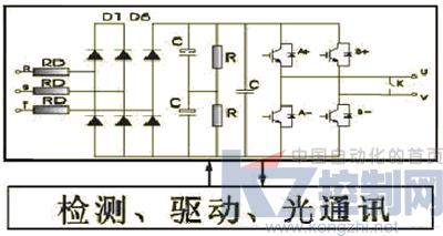

                                图3 变频器功率模块图
   图3中功率模块为基本的交—直—交单相逆变电路,整流侧为二极管三相全桥,通过对IGBT逆变桥进行正弦PWM控制,可得到单相交流输出。每个功率单元额定输出电压为490V,串联后输出相电压3430V,线电压达到6kV。每个功率模块结构及电气性能上完全一致,可以互换 。

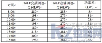

   4.2由实际功耗测量节电效果
   3#LF电炉变频增压风机与1#LF电炉液耦增压风机在某日8h的实际功耗的平均测量数据如附表所示。
   附表 变频调速与液耦调速的功耗对照表
   由表中测量的数据得:变频调速相比于液耦调速的功耗日平均可节电量为1674kWh,大约节省了24.88%的电量,基本上与理论依据相符合。由此每年节约电量为1674×341=57.08万kWh(全年以341天计算,扣除每月2天的保养维修时间),考虑到变频器的效率为96%,则年实际节电量为54.80万kWh,节约资金为54.80×0.50=27.40万元。

   (4)变频器不能由输出口反向送电,在电气回路设计中必须注意,如高压变频器的高压开关柜接线图中,要求QS2和QS3不能同时闭合,不仅要求在电气二次回路中实现电气的联锁,同时要求在机械上实现机构互锁,以确保变频器的运行安全。
