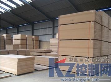

    2.1中密度纤维板简介
    中密度纤维板是以小径级原木、采伐、加工剩余物以及非木质的植物纤维原料,经切片、蒸煮、纤维分离、干燥后施加脲醛树脂或其他适用的胶粘剂,再经热压后制成的一种人造板材。其密度一般在500-880公斤/立方米范围,厚度一般为2-30毫米。
    中密度纤维板是六十年代中期发展起来的产品,是20世纪林产工业的重大发明之一,其优异的性能具有其他板种不可替代的地位,近年来产量高速发展。原因是它具有优良的物理力学性能、装饰性能和加工性能等。
    中密度纤维板图片如下:
                            图1.1 中密度纤维板

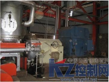

    2.2热磨机介绍及变频控制原理
    热磨机是直接分离纤维的设备,纤维分离是在一个高温、高压、高速和完全封闭的系统中完成的。纤维是中密度纤维板的质量基础,热磨工序是整个生产过程中十分重要的工序。此用户使用热磨机为浙江福马公司生产,热磨机电机为绕线式异步电机型号:YRKS560-1-4,额定电压3300V,额定电流283.4A,额定功率为1400kW,额定频率50Hz,功率因数0.9,额定转速1485r/min。
    热磨机为中密度纤维板生产的热磨设备,完成将木块分解成粉末状任务,热磨机转动快慢决定生产质量。在生产过程中需要根据入料多少,控制热磨机转动速度;而且在生产线其它设备出现故障时,工人需要短时间降低磨机转速甚至停机;且在故障解除后,需要立即启动磨机。所以,热磨机在生产过程中,需要频繁启动、停止和转速改变,变频控制是实现热磨机控制的首选控制策略。
    热磨机图片如下:
                           图1.2热磨机

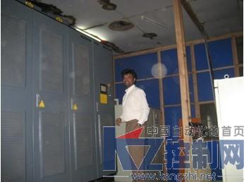

    3.2 北京利德华福高压变频调速系统优点
    由于采用了高性能DSP芯片和新型一体化计算机,在秉承HARSVERT-A系列产品完美无谐波、高可靠性、功率/电压等级覆盖范围广、控制接口灵活等优良品质的基础上,HARSVERT-VA系列无速度传感器矢量控制高压变频调速产品能够实现功能更为丰富、性能更高的高压大容量交流传动控制。目前,HARSVERT-VA系列无速度传感器矢量控制产品的性能指标为:调速范围100:1,稳态转速精度0.5%,动态转矩响应时间小于200ms,启动转矩150%额定转矩,基本达到国际先进水平。
                       图2.1 北京利德华福高压变频器
