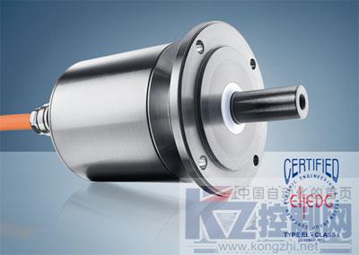

AM8800 系列是一整套 Beckhoff 不锈钢伺服电机系列,为食品、饮料及药品行业的应用和特别严酷的环境条件提供“卫生设计”。该伺服电机不仅使用符合 FDA 标准的材料;他们也通过了 EHEDG(欧洲卫生工程设计集团)对设计和材料使用的严格要求。
     [2013年2月12日,德国] AM8800 系列是一整套 Beckhoff 不锈钢伺服电机系列,为食品、饮料及药品行业的应用和特别严酷的环境条件提供“卫生设计”。该伺服电机不仅使用符合 FDA 标准的材料;他们也通过了 EHEDG(欧洲卫生工程设计集团)对设计和材料使用的严格要求。
   在食品加工行业,对于安装在机械上的原件设计和材料有着特殊的要求。FDA(美国食品及药品管理局)指南根据原材料的适用性列出了可用的材料。因而 EHEDG 采用这类设计指南。该组织的目标是使工业机械和他们相应的元件易于清洗的同时尽可能减少可能滋生细菌的表面区域。
   AM8800 伺服电机拥有完全“卫生的设计”,除了符合 FDA 标准 AISI 316L 的不锈钢外壳,他们还通过了苛刻的 EHEDG 一级标准。这意味着电机更容易清洗和去污,而无需拆卸任何部分。这也意味着该驱动更适合固定清洗的 CIP 方法(Clean-in-Place原位清洗),该方法频繁应用于饮料行业。AM8800 伺服电机的重要结构特征是符合EHEDG标准的密封层安排和带有额外“卫生设计”的 PTFE 密封件的安装法兰。
  高性能 AM8800 伺服电机系列可进行扩展,其止转转矩范围从0.85到16.6Nm。其速度范围可扩展至 3000rpm。所有 AM8800 伺服电机都通过了 UL 和 cUL 认证。该电机带有 Beckhoff 单电缆技术(OCT),即在一根标准 PUR 电缆内集成了电源和反馈系统,因为只需要原先一半数量的电缆,既减轻了清洗工作,又减少了布线成本。该连接在关键部分之外且直接与控制柜接线。Beckhoff 也提供 AG2800 不锈钢行星齿轮与 AM8800 系列伺服电机完美搭配。
