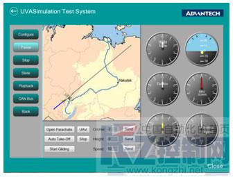

   利用 VxWorks实时操作系统进行无人机特性仿真,包括对象特性建模、传感器仿真、数据通信、飞行仿真试验过程等部分。

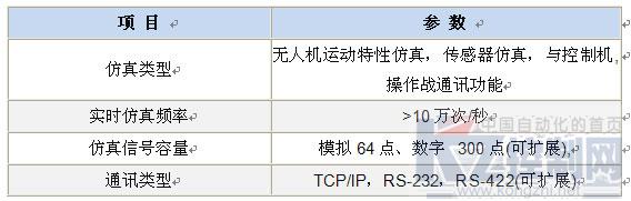

   系统参数

1. 使用研华高性能CompactPCI计算机和高精度数据采集与控制卡,信号采用隔离保护;
2. 实时采样飞控计算机输出的舵面和发动机油门数据,通过数字仿真模拟无人机飞行运动特性;
3. 运用传感器特性数学仿真的方法产生垂直陀螺、角速率陀螺、大气数据计算机、航向姿态参考系统、无线电高度表、DGPS 等参数,并模拟这些传感器的物理特性和电器接口特性;
4. 接收来自人机界面的仿真指令,控制飞行仿真过程,向人机界面实时发送飞行仿真数据;
5. 实时仿真采用VxWorks系统,研华提供完整的BSP与驱动;
6. 使用.NET软件技术,将仿真算法模块与人机操作模块有机组合;
7. 底层调用研华提供的高速采集卡驱动,数据实时上传。
