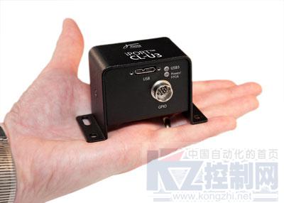

     iPORT™ CL-U3外置抓帧器首次将USB3的即插即用及低成本的布线优势融入了Camera Link产品应用。
    2014年8月25日,中国北京:全球领先的高性能视频接口产品供应商Pleora科技公司近日宣布推出可将Camera Link®摄像头转化为USB3Vision™摄像头的首个产品iPORT CL-U3外置抓帧器,树立了另一个行业里程碑。借助iPORT CL-U3外置抓帧器,设计师可以像处理即插即用USB3.0产品一样的运用Camera Link摄像头,从而降低成本费用,提高产品的可用性及降低视觉系统的复杂性。
    Pleora 科技公司高级产品经理John Philips表示“Pleora科技公司生产的iPORT CL-U3产品满足了设备制造商对视觉系统解决方案的不断增长的需求,视觉系统解决方案利用了USB3 Vision等低成本和易于使用的视频接口。iPORT CL-U3使得那些已为新视觉系统或更新项目配置了Camera Link摄像头的制造商可以从USB3布线经济、安装简单及与更多计算平台之间存在兼容性等性能中受益。”
    iPORT CL-U3外置抓帧器产品可将Camera Link中型或基础型摄像头的图像转化为USB3 Vision兼容视频流。可将未压缩视频直接通过USB3.0缆线以低而且一致的延时传输至电脑或显示器上的现有端口。由于不再需要使用插在PCIe槽内的Camera Link抓帧器,设计师可自由选择使用多种体积小、功耗低的计算平台中,包括笔记本电脑、嵌入式系统和平板电脑。
    在计算平台中,iPORT CL-U3由Pleora功能丰富的eBUS™ SDK应用工具包和驱动器支持。通过此软件套件,设计师可快速得到样品,并可通过同一个应用编程接口(API)配置产品级软件以支持 10 GigE、GigE、USB 3.0和无线等方式进行视频传输。
