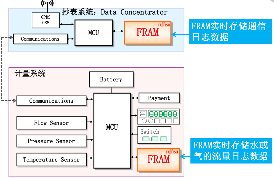

耐久性则是智能表计(特别是集中器)最基本的需求。按照国家电网规定,重要数据必须以1次/秒的频率实时记录到存储器,按照智能电表10年运行周期来计算,存储器需达到写入次数至少为:1*60*60*24*365*10=3.2亿次。作为非易失性存储器,FRAM具有接近SRAM和DRAM这些传统易失性存储器级别的高速写入速度,读写周期是传统非易失性存储器的1/30000,但读写耐久性却是后者的1,000万倍,达到了10万亿次,可实现高频繁的数据纪录 (实时的记录)。若按5ms一次读写频率来计算,达到10万亿次花费的时间是1,585年,相当于可以从唐朝写到现在!与之相对, EEPROM只有100万次读写寿命,若按此读写频率,1个半小时就会报废,更别说只有10万次读写寿命的Flash了。另外,FRAM的数据保持时间也极长,在85℃环境下,可以达到至少10年。

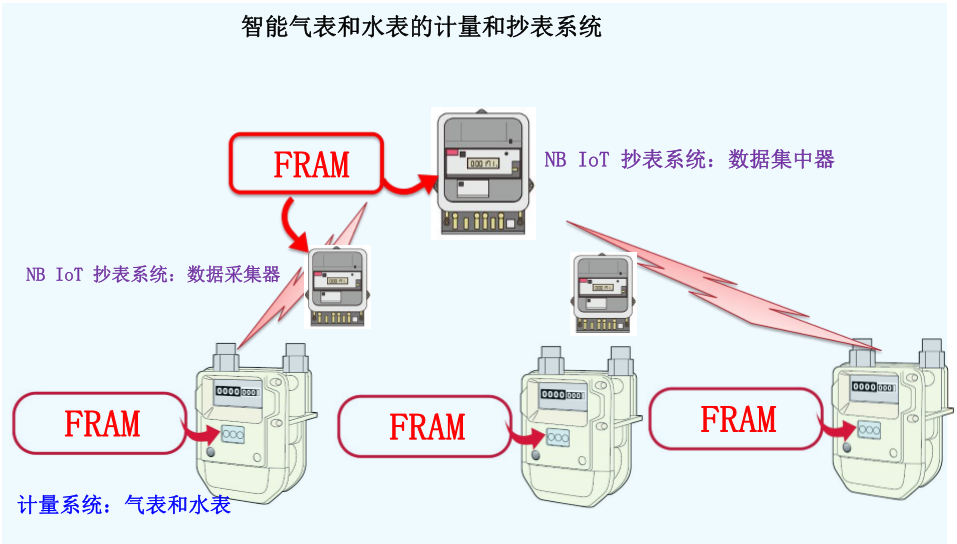

至于低功耗的优势,则在智能水气表中得以体现。在水表/气表系统中,从集中器到每家每户的水表/气表,都能够看到FRAM的身影。相比于智能电表,市场规律上最明显的差异就是水表、气表必须选用电池供电(且通常一颗电池要用10-15年以上),而非电表那样可直接接入电源,因此低功耗成为了水、气表方案最关键的需求。也因此让读写寿命长、功耗极低又利于延长电池使用寿命的FRAM实现了极大的差异化优势。以64Byte数据写入为例,FRAM的功耗仅仅是EEPROM的1/440,可以轻松应对实时、频繁存储数据的工作模式,这不仅大大延长了电池寿命降低维护成本,更有助于电池与设备的小型化。

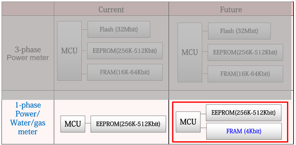

FRAM的优势虽然明显,但如果单纯使用FRAM,成本相比EEPROM以及Flash来说势必是略有升高的。而智能电表,特别是单相电、水、气、热表对方案成本的要求通常非常苛刻,因此如何让产品在保持高性能的前提下进一步降低成本是富士通一直以来面临的挑战。
在实际应用中,富士通建议采用超低容量FRAM (4Kbit)与EEPROM并用,帮助实现低成本的电、水、气、热智能表计方案。 “采用FRAM与EEPROM并用的方案设计可实现智能表计的高可靠性与安全性,并在整体方案架构上省去用于EEPROM掉电保护的大电容,从而有效地降低系统整体的BOM成本。” 冯逸新表示。为满足用户在低成本和高性能的完美平衡,富士通FRAM存储器推出了用于计量模块的I2C接口的3V、5V电源电压驱动的4kbit、16kbit、64kbit、128kbit和256kbit的FRAM产品,同时推出用于抄表采集器或集中器用的SPI接口的16kbit到4Mbit的多容量的FRAM存储器。这些产品最大的优势是高速写入,高写入操作耐久性和高可靠性,适用于智能四表的掉电保护等高可靠性设计要求。

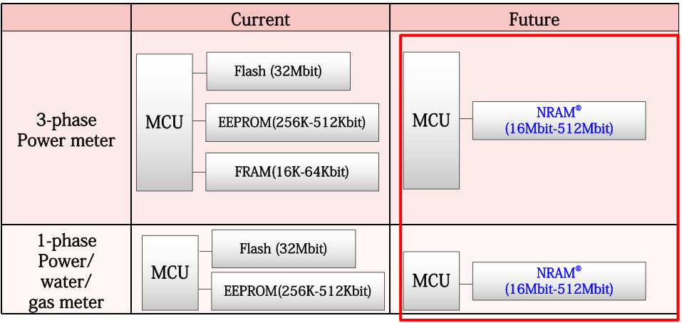

“另外,针对工业电表,富士通还可以提供ReRAM。低功耗和大容量的ReRAM是那些以读操作为主,更换电池困难,抄表困难但需长时间保持数据的流量仪表的最佳解决方案。”冯逸新称,“目前第一代产品4Mbit早已量产之中,第二代产品8Mbit已经开始供给ES样品,未来第三代产品将开发SPI 2M bit产品,可用于替代EEPROM,应用于需要高温操作的工业电表等应用当中。”
同时,富士通业已着手开发与试产下一代高性能存储产品——NRAM。其同时继承了FRAM的高速写入、高读写耐久性,又具备与NOR Flash相当的大容量与造价成本,并实现很低的功耗。在智能表计使用中,一个NRAM就可以替代电、水、气、热表中的Flash、FRAM和EEPROM等所有存储单元,不仅减少了存储器的使用数量,也有利于系统工程师简化设计上的难度。
作为NRAM的第一代产品,16M bit的DDR3+SPI接口产品最快将于今年底上市,势必引发存储行业的新一轮变革。冯逸新自信地表示:“NRAM既继承了FRAM的高性能,又具有替换NOR Flash大容量的特点,我们坚信这必将是一个划时代的存储器解决方案!”
