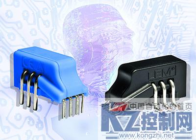

   中国北京,2012年5月31日――近日,全球知名电量传感器制造商莱姆电子(LEM)最新发布了HO系列电流传感器,为新一代的电机驱动、变频器设计工程师设置更好的性能指标、可编程性和易用性。HO系列电流传感器基于开环ASIC技术,用电力电子应用的尖端技术提供更好的性能,例如温漂、响应时间、电源和噪声等。
   LEM的HO系列是基于开环霍尔原理的电流传感器,可以测量交流、直流或脉冲电流,额定电流值为8, 15或25 ARMS,响应时间2到6 μ秒。这些参数用户可以进行编程,编程通过系统的主单片机产生一串简单的数字比特序列来实现。另外还有一些参数是可编程的,包括参考电压、过流检测的限值、失效报告和低功率模式。
   HO系列传感器输出成比例的模拟电压,在大部分系统中这个信号会通过模数转换器(ADC)被转换为数字量,而AD转换需要一个参考电压。设计者可以通过专用的pin将LEM HO系列传感器输出参考电压设置为0.5、1.5、1.65 或 2.5V。另外,HO系列也可以使用外部参考值来进行测量。
   LEM为HO系列设计了全新ASIC。在-25到 +85ºC温度范围下,HO系列的零点和增益温漂要优于前一代的开环霍尔原理ASIC的传感器两倍。HO系列传感器的原边和副边具有很好的隔离,在+25°C 和+85°下,精度分别可达到1% 和 2.8%(不包括零点)。
   HO系列一个创新的特点就是具有可编程的过流检测功能,与主电流测量分开。使用同一个测量范围(同时具有检测和测量功能),如果传感器需要检测五倍额定电流的过流状态,测量范围必须扩展到过流检测的限值,那么在额定范围内测量精度就会降低。与过流检测分开,用可编程的极值确保最大的分辨率始终达到标称量程值。
   HO系列传感器由3.3或5V单电源供电。HO系列传感器采用PCB安装方式,尺寸小(12 mm宽 x 23 mm长x 12 mm高),重量轻(5g),包含三个独立的原边导线,允许多量程测量(当把额定范围编程为8 ARMS时,额定电流最低2.67 ARMS)。HO系列传感器可以穿孔也可表面安装。结构可提供长爬电距离和电气间隙(8 mm)和600的CTI(相对漏电起痕指数)从而做到优秀的隔离。
   HO系列高级别的可编程性和灵活度意味着设计者可以使用单一的结构实现电路设计的多样化、简化设计、减少备件库存。HO系列传感器不仅用于提高变速驱动效率,同时,也可以在如下领域有完美的应用:太阳能光伏逆变器、太阳能汇流箱、不间断和开关式电源、空调、家用电器、直流电机用静态换流器和机器人。
   此系列传感器具有CE标志,遵循EN 50178标准,并且可应用于-40到+115°C的工业场合。LEM提供微型控制器的示例代码代码进行配置一系列的比特流,从而编程HO系列传感器的参数。LEM为全线产品提供五年质保。
