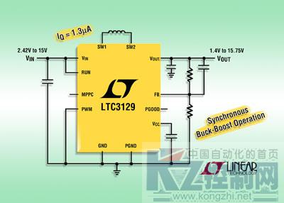

  照片说明:15V、200mA 同步降压-升压型稳压器
