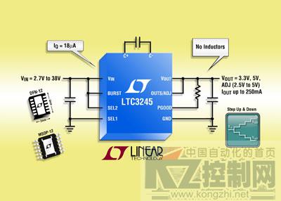

凌力尔特公司 (Linear Technology Corporation) 推出通用的 250mA 高压降压-升压型充电泵 LTC3245。该器件采用开关电容器分数转换,以在 2.7V 至 38V 的宽输入电压范围内保持稳定,并产生 3.3V、5V 或可调 (2.5V 至 5V) 的稳压输出。内部电路自动地选择转换比 (2:1、1:1 或 1:2),以在输入电压和负载条件变化时优化效率。
   加利福尼亚州米尔皮塔斯 (MILPITAS, CA) – 2013 年 3 月 19 日 – 凌力尔特公司 (Linear Technology Corporation) 推出通用的 250mA 高压降压-升压型充电泵 LTC3245。该器件采用开关电容器分数转换,以在 2.7V 至 38V 的宽输入电压范围内保持稳定,并产生 3.3V、5V 或可调 (2.5V 至 5V) 的稳压输出。内部电路自动地选择转换比 (2:1、1:1 或 1:2),以在输入电压和负载条件变化时优化效率。小的工作电流 (无负载时为 18μA,停机时为 4μA) 和很少的外部器件 (3 个小型陶瓷电容器,没有电感器) 使 LTC3245 非常适用于低功率和空间受限的汽车 / 工业应用,例如汽车 ECU / CAN 收发器电源、工业内务处理电源、以及高效率的低功率 12V 至 5V 转换。
        LTC3245 的独特恒定频率架构具备更低的切换边沿变化率,与传统开关稳压器相比,LTC3245 的传导和辐射噪声更低。该器件提供了引脚可选的突发模式 (Burst Mode®) 工作,允许用户可在低输出纹波或更高效率 / 更低静态电流之间作出权衡。其他 IC 特点包括很少的外部组件和采用陶瓷电容器可稳定、在启动时防止过大电流的软启动电路、以及短路和过热保护。
   LTC3245 采用具备底面导热焊盘的扁平 (0.75mm) 3mm x 4mm 12 引线 DFN 封装和具备底面导热焊盘的 12 引线 MSOP 封装。E 级和 I 级版本的工作结温为 -40°C 至 +125°C,H 级版本为 -40°C 至 +150°C。E 级版本的千片批购价为每片 2.80 美元,有现货供应。如需更多信息,请登录 www.linear.com.cn/product/LTC3245
  照片说明:低噪声高压降压-升压型充电泵
性能概要:LTC3245
