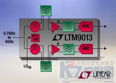

  照片说明:300MHz 数字预失真微型模块接收器
