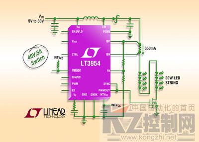

凌力尔特公司 (Linear Technology Corporation) 推出 DC/DC 转换器 LT3954,该器件具有内部 5A 开关,可用作恒定电流源和恒定电压稳压器。器件的内部 PWM 调光发生器使其非常适合驱动大电流 LED,它也有适合于充电电池和超级电容的功能。LT3954 的 4.5V 至 40V 输入电压范围适合包括汽车、工业和建筑照明等多种应用。
    加利福尼亚州米尔皮塔斯 (MILPITAS, CA) – 2013 年 4 月 18 日 – 凌力尔特公司 (Linear Technology Corporation) 推出 DC/DC 转换器 LT3954,该器件具有内部 5A 开关,可用作恒定电流源和恒定电压稳压器。器件的内部 PWM 调光发生器使其非常适合驱动大电流 LED,它也有适合于充电电池和超级电容的功能。LT3954 的 4.5V 至 40V 输入电压范围适合包括汽车、工业和建筑照明等多种应用。
   LT3954 使用一个内部 5A, 40V N 沟道 MOSFET,能够采用额定 12V 输入驱动高达 8 个 650mA 白光 LED,从而输送超过 20W 的功率。它采用高端电流检测,支持升压模式、降压模式、降压-升压模式或 SEPIC 拓扑。在升压拓扑时,LT3954 的效率高达 95%,从而无需外部热散。其频率调整引脚允许用户在 100kHz 至 1MHz 之间设置频率,在提高效率的同时又可减少外部元器件尺寸和降低成本。LT3954 采用 5mm x 6mm QFN 封装,可提供非常紧凑的大功率 LED 驱动器解决方案。
   LT3954 具有内部 PWM 发生器,调光比达 25:1,也可利用外部 PWM 信号,实现高达 3000:1 的调光比。对于调光需求不高的应用,可通过 CTRL 引脚提供 10:1 模拟调光比。固定频率、电流模式结构使其能够在较宽的供电电压和输出电压范围内稳定工作。输出短路保护和开路 LED 保护功能增强了系统可靠性。LT3954 的地参考电压 FB 引脚可以用作多个 LED 保护功能的输入,因此,该转换器可以在充电应用中作为恒压源使用。
   LT3954EUHE 采用 36 引脚 5mm x 6mm QFN 封装,每片价格为 3.60 美元。也有扩展温度版本 ( I 级) LT3954IUHE,每片价格为 3.96 美元。以上价格均是以 1000 片批量购买的单价,两者均有现货。如需更多信息,请登录 www.linear.com.cn/product/LT3954
  照片说明: 40V 恒流 / 恒压调节器
