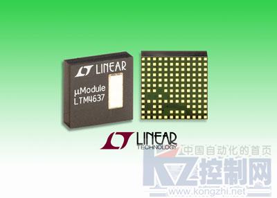

凌力尔特公司 (Linear Technology Corporation) 推出具内置精准差分远端检测放大器的 20A DC/DC 降压型 µModule® (微型模块) 稳压器 LTM4637。该器件可自动校正由 PCB 走线压降导致的电压误差,适用于如 FPGA 等在低电压需要大电流的负载进行供电。工作在 -40ºC 至 125ºC 时的总输出 DC电压准确度保证在 ±1.5%。
   加利福尼亚州米尔皮塔斯 (MILPITAS, CA) – 2013 年 5 月 7 日 – 凌力尔特公司 (Linear Technology Corporation) 推出具内置精准差分远端检测放大器的 20A DC/DC 降压型 µModule® (微型模块) 稳压器 LTM4637。该器件可自动校正由 PCB 走线压降导致的电压误差,适用于如 FPGA 等在低电压需要大电流的负载进行供电。工作在 -40ºC 至 125ºC 时的总输出 DC电压准确度保证在 ±1.5%。LTM4637 包括了电感器、MOSFET、DC/DC 控制器和补偿电路。它采用了扁平外形的 4.32mm LGA 封装和15mm x 15mm占板面积。该器件的 VIN 范围为 4.5V 至 20V ,优化了 5V 和 12V 输入系统的工作效率 (88%,12VIN,1.8VOUT/20A)。可采用一个电阻将输出电压设置在 0.6V 至 5.5V。并联四个器件可提供 80A 的负载电流。应用包括工业和医疗设备、以及网络和电信系统。
   LTM4637 的主要特点之一是其与 LTM4627 15A 输出 µModule 稳压器的替換和引脚兼容性。系统设计人员非常重视引脚兼容性,因为从开发到投产的任何阶段都可以互换这些产品而无需修改布局。凌力尔特提供了一系列的引脚兼容 µModule 器件。
   LTM4637具有对过流和过压状态的保护功能。可以通过内部温度检测二极管来监视器件内部温度。LTM4637 的额定工作温度范围为 -40ºC 至 125ºC。以 1,000 片为单位批量购买,每片价格为 22.10 美元。如需要更多信息,请登录www.linear.com.cn/product/LTM4637
               照片说明:采用小型扁平 4.32mm LGA 封装的 20A µModule稳压器
