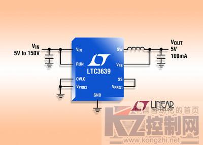

  照片说明:具有可调输出电流限值的 150V、100mA 同步降压型转换器
