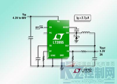

  照片说明: IQ = 2.7µA 的 60V、3A (IOUT)、2MHz 降压型 DC/DC 转换器
