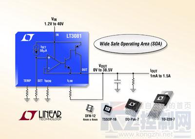

  照片说明:坚固型、40V、宽 SOA、1.5A 线性稳压器
  性能概要:LT3081
