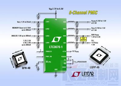

   照片说明:面向先进应用处理器的高功率 PMIC
