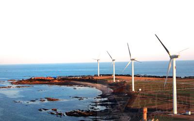

   风电市场进入稳步发展阶段,集中和分散开发并重
   2012年我国风电新增和累计装机容量继续保持世界第一,但增速下降,新增并网装机容量为1483万千瓦,低于2011年的1653万千瓦,仍领先于美国的1300万千瓦,占世界新增风电装机容量的三分之一,表明我国风电市场进入稳步发展阶段。2012年底全国并网装机容量达到6266万千瓦,全年上网电量为1004亿千瓦时,占全社会用电量的2%,超过核电、风电成为继火电、水电之后的我国第三大电源。
   随着我国风电规模化发展, “ 三北”和沿海已规划的千万千瓦风电大基地开发已初具规模。风电在多个省区已成为仅次于火电的第二大电源,如内蒙古、甘肃的风电在本省区的装机比重已经超过20%,发电量也超过8%,在河北、黑吉辽、宁夏、新疆等省区的装机比重超过10%,这一方面表明风电已经在部分省区调整电源结构方面发挥重要作用,另一方面也使这些地区风电限电日趋严重。
   我国风电发展的另一特点是,从建设大基地转变为集中开发和分散发展并重。在加快大型风电基地建设的同时,重视距离负荷中心近、电网条件好的中东部风能资源较为丰富地区的风电规模化发展,并且积极推动分散风能资源开发利用,鼓励接入配电网的小规模风电项目建设,使风电开发建设更具合理性,也减轻了对大型电网建设的压力,具体转变和布局直接反映在三批拟核准风电项目计划安排上。在2011年公布的第一批拟核准风电项目计划安排中,拟核准风电项目仍主要在“三北”大型风电基地。而在2013年公布的第三批核准计划安排中,云南、山西、新疆、甘肃、山东、广东、陕西、江苏、河北、宁夏、贵州、福建等11省区均超过100万千瓦,风电基地之外的拟核准项目规模在1950万千瓦左右,占总量的三分之二。

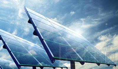

   国内光伏发电市场迅速增长
   2 0 1 2 年国内光伏发电市场迅速扩大,新增安装量504万千瓦,仅次于德国居世界第二位,累计安装量达到797万千瓦。大型光伏电站建设规模继续扩大,新增安装容量达到187万千瓦,主要集中于青海、宁夏、甘肃等省区;“金太阳示范工程”、“光电建筑一体化工程”等支持的分布式光伏发电新增规模达到317万千瓦,超过大型光伏电站,累计378万千瓦。我国光伏发电进入快速增长期。
