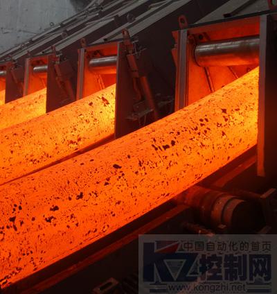

   西门子为中天钢铁提供的五流连铸设备是专为生产直径为360至600毫米的圆坯而设计,连铸速度达到0.8米每分钟,可生产结构钢、高碳钢、合金和低合金钢,以及多种满足管钢等级的钢材。新建的连铸机弧形半径为14米,连铸长度为32米。连铸机同时配备了弧形结晶器、DynaFlex结晶器液压振荡器和LevCon结晶器液位控制装置。拉矫装置由三组拉矫单元组成,通过结合采用DynaGap Soft Reduction 解决方案,可以防止中心偏析,从而确保良好的圆坯内部质量。
   此外,西门子还为中天钢铁提供了连铸机设计、关键部件、技术包、完整的基本和过程自动化系统、以及VAIQ质量管理系统,包括建设和调试期间的咨询服务以及客户培训。

                        图片说明:西门子为中国常州中天钢铁集团提供的圆坯连铸机
