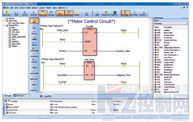

   与菲尼克斯电气其他控制器一样,AXC 1050采用统一的编程软件 PC Worx(Figure 1).符合IEC 61131-3的编程标准,支持5中编程语言,利用该标准可方便使用菲尼克斯电气的控制器编程和对现有程序代码的重新使用。与ILC 1xx控制器一样,Axiocontrol控制器可以使用免费的编程软件PC Worx Express进行编程(图 2),利用工具降低复杂性和预定义好的功能模块,即便是新手用户也能够实现代码的快速编写。连接的I/O模块自动读取、易于使用的诊断和调试功能使程序的调试更加直截了当。
                    图 1 Axiocontrol控制器仍采用统一的编程软件: PC Worx
                        图2 采用免费的编程软件 PC WorxExpress 快速上手

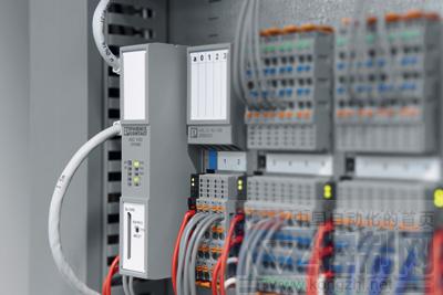

   AXC 1050支持众多IT协议,集成以太网口,便于控制器与网络的直接连接,同时可实现数据的快速访问。利用标准协议如 Profinet、Modbus进行数据交换,意味着本地I/O站可与第三方的设备无缝集成。Axiocontrol提供通过简易编程和数据交换提供直观的用户交互,紧凑的设计便于安装在空间有限的控制柜内(Figure 3)。
                        图3 Axiocontrol能够实现柜内的紧凑安装
