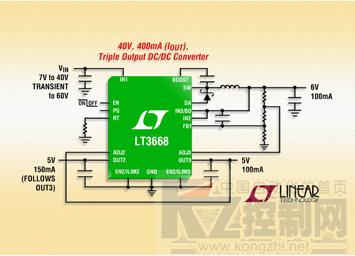

照片说明:40V、400mA (IOUT)、三输出 DC/DC 转换器

• 单输入、三输出电源仅需要一个电感器
• 双低压差线性跟踪稳压器
o 具可编程限流的 200mA 输出
o 1.6V 至 45V 输入范围
o 故障保护至 ±45V
• 降压型稳压器
o 低纹波 (<15mVP-P) 突发模式 (Burst Mode®) 工作
o 具内部电源开关的 400mA 输出
o 4.3V 至 40V 输入工作范围 (最大值为 60V)
• 在无负载情况下,12VIN 至 6V、5V 和 5V 输出时 IQ = 50μA
• 250kHz 至 2.2MHz 可调开关频率
• 在 300kHz 至 2.2MHz 范围内可同步
• 可编程欠压闭锁
• 电源良好指示器
• 采用耐热增强型 16 引线 MSOP 封装
