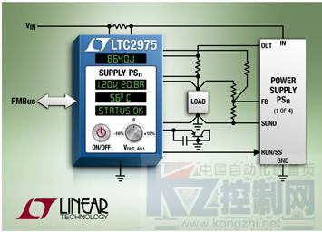

照片说明:4 通道 PMBus 电源系统监视器提供输入能耗监视,可用来实现全面的数字电源系统管理
