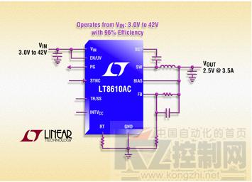

照片说明:42V、3.5A IOUT、2.2MHz 同步降压型 DC/DC 转换器工作在 3.0V 至 42V 输入范围
