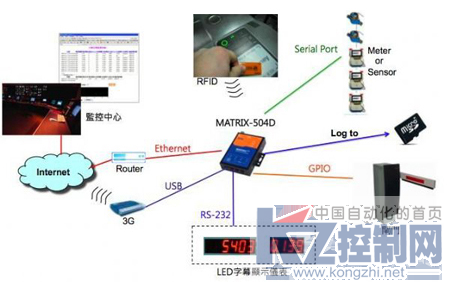

现行RFID应用系统架构多采用单一RFID读写器连接一至多个天线,以分时多任务方式,读写电磁波覆盖范围内的RFID标签。由于RFID读写器运算能力有限,不具数据分析及储存能力,所读写的卷标信息皆由后端服务器提供服务及处理。在物联网环境下,由于所需处理的数据量与服务形态将呈指数倍增,集中式后端服务器将无法应付实时标签读写及大量计算等需求。
瀚达电子因此考虑整体系统效能及稳定性,提供了工业级无风扇设计之嵌入式系统MATRIX系列,提供高效能及稳定性高,及提供多个COM端口(如RS-232 / RS-485)、局域网口,以及价格竞争力。可整合RFID直接于本地端完成多个且复杂的卷标读写、噪声排除、错误更正、数据暂存等工作,仅将所需的格式化信息透过网络传送至服务器端处理,且内建WEB Server更能直接利用简单网络线在连网后登录MATRIX,于远程计算机上直接进行设备的参数设定或是读取数据,有效降低网络与服务器负担,大大提高物联网整体效能及稳定性,及降低施工复杂度及建置成本。
内建储存媒体可储存大量感测信息,防止因通讯网络中断造成数据遗失,确保数据安全;并可设定记录器数据区间,最多可收集一秒一笔数据,并记录长达数月。再加上为配合各个不同的环境所需,所提供的嵌入式计算机平台必须符合无风扇与低耗电的规格,并以精简设计、节省成本与稳定可靠的质量来满足独特的产品需求。
