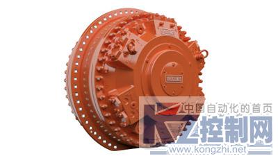

博世力士乐新一代赫格隆CBM液压马达开拓了新的机遇。基于经过证明和认可的赫格隆马拉松马达,赫格隆CBM马达比上一代马拉松系列产品扭矩提高了50%,体积和重量降低了50%。这样,它就可以提供世界上最高的扭矩重量比。
对于博世力士乐的客户来说,新的马达开拓了新的机遇。赫格隆CBM不仅可以处理更重的工作负载,而且占用空间更少,驱动轴上的重量也更轻。这就意味着客户的机器以及放置机器的设施可以更小、更轻、更简单。
在安装要求更低的同时,这款马达更高的生产率意味着总体投资成本更低却增加了长期收益。除此之外,液压直接驱动装置的独特操作优势是:从零速开始的全扭矩、带冲击负载保护和四象限运行。
更高功率,应对日益增加的需求
赫格隆CBM马达是直接响应客户需求而开发的。许多行业对更大功率的需求不断增加,在风能和潮汐能等大量新的应用领域,这已经成为先决条件。赫格隆CBM可以为各种应用提供足够高的功率。
基于赫格隆CB平台,赫格隆CBM进行了内部改进,可以提供6000 Nm/bar的比转矩。“赫格隆CBM满足市场上最严苛的需求,”赫格隆CBM开发团队的一名主要成员Lars Andrén说道。“通过赫格隆CBM马达,我们可以为各种应用提供液压直接驱动装置前所未有的独特优势。”
经过测试,达到更高预期
在替代成功且备受信任的赫格隆马拉松马达时,博世力士乐做得万无一失。赫格隆CBM经过了多年研发,而且进行了大量测试以验证其性能和质量。实际上,赫格隆CBM比任何其他赫格隆马达经历了更多的实验室测试。
平滑过渡至更高功率
知道我们提供直接改造套件,那些想要从赫格隆马拉松进行升级的客户将非常高兴。这样就可以快速、轻松地完成现有机器中马达的替换。
然而,所有客户均可得益于赫格隆CBM的简易安装,因为它通过花键简化了与驱动轴的连接。(另外,还提供锁紧盘适配器)。不管是改造还是新安装,赫格隆CBM均可轻松满足日益增加的功率需求。
