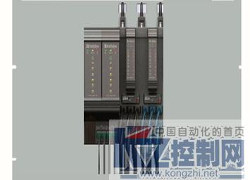

(2)控制器
K系列控制器采用主流DCS和安全平台广泛使用的PowerPC构架CPU,是具备带ECC校验功能的32位RISC芯片。PowerPC构架CPU是专门为工业控制设计的CPU构架。
(3)I/O模块功能
采用冗余现场总线与各个I/O 模块及智能设备连接,一对控制器最多允许下挂100个I/O模块。智能设备可以通过DP-LINK模块连接PROFIBUS-DP设备;通过PA-LINK模块连接PROFIBUS-PA设备;通过K-MOD模块连接MODBUS设备;支持SIS或ETS接入;可连接DEH模块实现汽轮机控制;所有模块都支持远程连接。

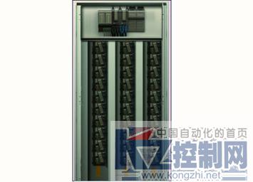

(4)K系统硬件安装方式
K系列硬件设计根据DCS系统需长周期不间断运行的特点,遵循“所有部件都可在线更换”的设计理念。采用国际流行、方便灵活的模块式结构,所有模块都采用DIN35标准导轨安装方式,用户无需定制专用机柜,可以安装在任何机柜中甚至壁挂箱中。用户可以在线更换包括模块底座、通讯总线、电源总线等在内的系统级部件。模块连接采用分散软连接双总线,通讯总线和电源总线都可以在线更换。
